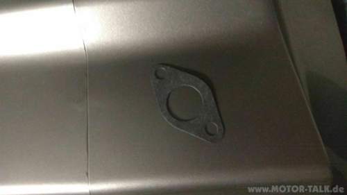

50ccm Kit bestellt, möchte erstmal mir den Zylinder vom Zustand anschauen. Bei Glück, muss ich nur den Zylinderkopf wechseln ;)
Anleitung entnehme ich hier (EINBAUANLEITUNG ZYLINDERKIT 4-TAKT): https://www.racing-planet.de/.../...NG%20ZYLINDERKIT%20NOCKENWELLE.pdf
- Kipphebelblock ist schon abgeschraubt
- werde jetzt die Kurbelwelle auf den Strich mit dem „T“ in Stellung bringen
- dann den Kettenspanner lösen, dann die Nockenwelle lösen und zum Schluss den Zylinderkopf nach oben abziehen
so sieht das bei mir jetzt aus (siehe Bilder) - Der Krümmer ist mit dem Auspuff in einem Teil fest verschweißt, muss man den abmontieren um den Zylinderkopf abzuziehen? aufgesteckt auf die 2 langen Gewinde-schrauben des Zylinders

Meine erste Frage, habe zwei Dichtungen, eine aus Blech und eine aus Pappe die zwischen Kopf und Zylinder kommt.
Beide rauf oder kann ich mir eins aussuchen? Wenn beide raufkommen, welche Reihenfolge?
Kopf, Blechdichtung, Pappdichtung, Zylinder?
Edit: okay da kommt die Pappdichtung rauf zwischen Kopf und Zylinder, die Blechabdichtung ist für Motor und Zylinder, also die Fußabdichtung. Die brauche ich erstmal nicht, wechsel erstmal nur den Zylinderkopf aus.

Achmanoooo, jetzt sehe ich das bei dem neuen Kopfzylinder die Stehbolzen fehlen (die ganz langen).
Werden die Stehbolzen vom alten Kopf abgeschraubt oder muss ich neue im Bauhaus kaufen und reinschrauben? Oder geht das sogar garnicht und ich habe einen falschen Zylinderkopf? (habe mit einer Kurzzange schon probiert die rauszudrehen, sitzen fest wie sau)
Laut Kymco Datenblatt kommen da Stehbolzen 6x62mm (oben) und Stehbolzen M6x32mm rein (für Auspuff) kann man die rausschrauben oder morgen Bauhaus besuchen?

@BueTitan schrieb am 8. November 2018 um 20:57:03 Uhr:
Ob die jetzt mit einer Schraube gesichert sind musst du schon selber schauen,aber Stehbolzen kannst du rausdrehen in dem du 2 Muttern nimmst und drauf schraubst,die 2 gegeneinander kontern und dann ganz normal rausdrehen.
Themenstarteram 8. November 2018 um 21:39
Nachdem ich hier geschrieben habe, habe ich im Internet die Idee mit 2 Muttern gefunden, trotzdem danke Kranenburger ;) Die kurzen Bolzen sind schon draußen, nur die langen Klemmen.
