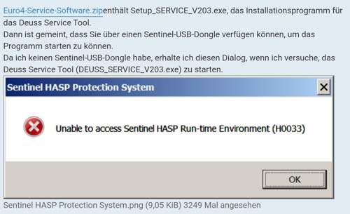

Des weiteren habe ich schon mal mitbekommen das es extra nochmal Software und Adapter von Dellorto gibt, weis jemand wo man diese her bekommt?
Unter Zuhilfenahme einer Suchmaschine deiner Wahl solltest du mit 'Deuss Service Tool' fündig werden. Das 11-seitige Dokument im Anhang beschreibt die Installation und Anwendung für das Dellorto ECS.

Die Software 'Deuss Service, habe ich bereits auf meinem Rechner, allerdings fehlt mir hierzu der Dongle von Dellorto soweit ich das raus bekommen habe ist dieser erforderlich, aber wo bekommt man den her oder gibt es alternative?

Eine mögliche Alternative zum proprietären 'Deuss Service Tool', wofür neben dem gängigen KKL-Interface auch noch zwingend der 'Sentinel USB-Dongle' erforderlich ist, wäre eventuell das 'ASW-NEXT Kit' (s. Dateianhang).
Ein kurzes Videotutorial gibt's hier.
Gruß Wolfi
Interessante Sache fragt sich nur ob damit noch mehr geht als nur schreiben,
das Deuss Service Tool wird ja mit dem ASW wohl nicht funktionieren.
