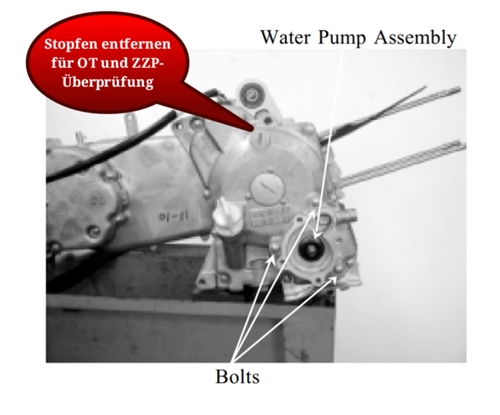

Ich habe eine Markierung auf dem polrad und eine öffnung im limadeckel (kleine verschraubkappe) ich habe aber keine einkerbung im Gehäuse selbst gefunden wie ich es eigentlich kenne und einfach die Markierungen auf die bohrung der verschraubkappe auszurichten ist doch sehr ungenau oder irre ich mich da
Im Endeffekt wird die Markierung irgendwo Richtung OT sein. wenn nicht, hmm, dann würde ich den Kolben auf OT stellen, und die NW so, dass sie auf Zünd OT steht, dann sollte es zumindest halbwegs passen.
Villt fallen dir dann Markierungen auf die passen könnten.

@Musti28719
Du hast den richtigen Plastikstopfen entfernt, den ich auf dem Foto im Anhang markiert habe.
Ein Manual speziell für den Downtown habe ich zwar nicht gefunden, aber der Motor des Grand Dink 125 wird nahezu identisch aufgebaut sein - wieso sollten die Jungs von Kymco einen neuen Motor konstruieren, wenn eine Vierventilkopf plus Einspritzung ausreicht.
Die besagte Sichtöffnung sollte einen Zeiger haben. So war das zumindest bei meinem Sym GTS 125, eine nach innen zeigende Kerbe, um bspw. auch die Vorzündungsmarkierung auf dem Polrad abzublitzen.
Gruß Wolfi
Nachtrag: Hab' noch ein Foto des Seitendeckels mit Stator von der Innenseite (Sym-Motor) beigefügt, auf dem der Zeiger bzw. die Kerbe erkennbar ist.

@Alex1911 schrieb am 26. Februar 2019 um 10:09:59 Uhr:
@Musti28719
Schau' nochmal genau hin bei deinem Downtown. Du hast ja im Moment leichtes Spiel, wenn der Motor zerlegt auf der Werkbank liegt.
Gruß Wolfi

Genau auf so eine Antwort habe ich sehr gehofft vielen dank, ja ich schau mal richtig hatte ja sonst den polrad deckel komplett ab und habe mich an der motor hälfte kaputt gesucht jetzt weiß ich wo ich gucken muss vielen dank
