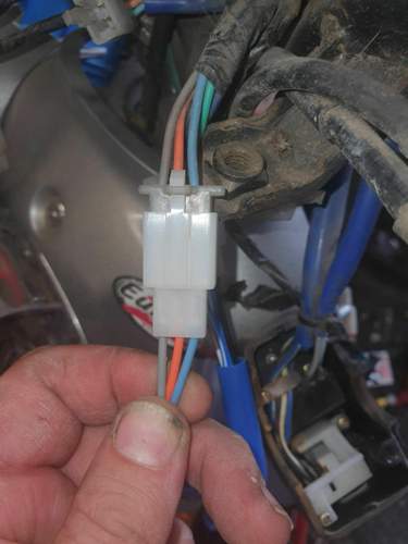

1. Nach dem Vergaser Richtung Motor hängt ein Schlauch. Hier war am Ende eine Schraube reingedreht. Das passende Gegenstück finden wir aber nicht. Siehe Bild

Wo genau kommt der Schlauch her?
Mach mal noch eine Aufnahme mit Blitz vom Vergaser dass man den Anschluss sieht.

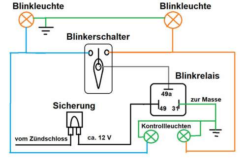

Bei dem Blinker Problem musst du alle Adern durchmessen halt. Und wenn es das Relais nicht ist dann ist es vielleicht die Steck-/ Masseverbindung.
Nicht zu vergessen der Blinkerschalter selber.
Wenn ich das richtig sehe kommt der Schlauch vom Ansaugstutzen, dann sollte der zum Unterdruck Benzinhahn gehen.
Läuft der Motor im Moment mit Gemisch?
Genau, entweder soll der Schlauch Öl nach dem Gaser in den ASS lassen oder Unterdruck liefern.

Der Kymco hat am einen geteilten Gaszug. Ein Strang geht zum Vergaser und der Andere anscheinend zu einem "Ölgeber".
Anbei sind noch 2 Bilder, die hoffentlich mehr zeigen.

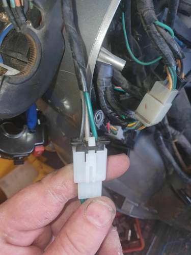

Blinker: Müsste nicht an dem Schalter 12 Volt anliegen, die er dann verteilt? Da kommt aber nichts an

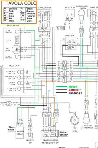

Jetzt noch das Blinkerproblem. Bevor ich den ganzen Kabelbaum rausrupfe oder öffne: Gibt es irgendwo eine Sicherung oder Widerstand bei dem Teil, an dem nur der Blinker + Tacho-Blinker-Beleuchtung etc. hängt?
Leider nein. Laut deinem Schaltplan hast Du ja nur zwei Sicherungen ...

Hier mal dein Schaltplan als PDF. Dadurch kannst Du ihn ganz gut vergrößern. Ich sehe 1x15A und 1x7A in einem Sicherungskasten (?)...
Und ich hab gerade nochmals gesucht - dieser Strom-Plan gilt für alle drei Versionen der 50er 2-Takt-People, 50 und 45 km/h (auch den Euro2er).
Den ganz alten People hab ich nie in die Finger bekommen, hatte schon diverse Kymco, aber deiner ist schon sehr speziell... na und Strom plus italienisch sind nicht so meins:rolleyes:
