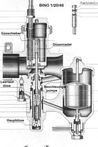

habe bei meinem kleinen Motorroller das Problem, das der Choke scheinbar zu früh rausgeht.
Kalt starten geht prima, kalt und warm ist sowohl der Leerlauf, als auch die sonstige Motorcharakteristik voll zufriedenstellend.
Aber: halbwarm (nach ca 1km fahrt) geht der Roller im Leerlauf aus.
Ich habe nun:
1)Den elektrischen Kaltstarter gewechselt: kein Effekt.
2)Das Leerlaufzwischengemisch in mehreren Stufen fetter gestellt. Entsprechend fett eingestellt hat der Roller dann warm weniger Leerlaufdrehzahl. Dies hab ich dann mit der Leerlaufschraube ausgeglichen:
besser als vorher, vor allem läßt sich der Motor halbwarm besser mit dem Handgas an halten. Ohne Unterstützung geht er allerdings zwischen 1 und 3km trozdem aus.
(wenn man zu fett einstellt, wirkt der Motor beim Beschleunigen zu fett (pröttert), kann z.B. auch beim Gasgeben einen kurzen Drehzahlabfall haben)
3)Der elektrische Kaltstarter ist mit einer Stahlklammer angeschraubt (sieht wie ein Ohm-zeichen aus).
Wenn man die umgedreht anschraubt ist der Kaltstarter etwas lockerer.
Er sitzt scheinbar auch etwas höher:
die Leerlaufdrehzahl im kalten Zustand ist deutlich höher als vorher. Man muß dann schon bremsen, damit der Roller nicht von alleine losfährt. Aber bei 2-3km geht er im Leerlauf wieder aus.
Fazit: da der Motor warmgefahren hervorragend läuft und auch der Spritverbrauch im übrigen angemessen erscheint (2,3l), bräuchte ich etwas, das den Kaltstarter länger aktiviert hält. Er müßte nicht wie bei 3) stärker wirken.
Wenn jemand damit Erfahrung gemacht hat, würde ich mich über eine Auskunft sehr freuen.
P.S. Im Elektroplan fällt auf, das die Ansteuerung des Chokes von der Motorelektronik über einen in Reihe geschalteten Widerstand stattfindet. Der Gleiche befindet sich in der vorderen Verkleidung und ist am Kühlkörper des Gleichrichters der Lima angeschraubt. Weiß jemand mehr dazu?
P.P.S in der Nähe des Kaltstarters ist in dem Luftleitblech eine Wartungsdeckel für den Kettenspanner. Gleicher fehlt bei mir. Könnte vielleicht sein, daß zu viel warme Luft an den Kaltstarter kommt und der früher rausgeht?

Kannst du Falschlufteintritt (Unterdruckschlauch, Ansaugstutzen, Anschlüße) ausschließen ?
Daß aus dem minnimalen Ringspalt um den Spannersockel soviel heisse Luft rauskommt (in der Kaltlaufzeit), sodass dies Auswirkung auf das KV hätte, wage ich zu bezweifeln, zumal ja auch noch eine Isolierkappe auf dem KV drauf ist.
Interessant wäre es auch :
Geht der Motor aus weil er zu fett läuft ? (KV müsste schon eher zu sein)
Oder weil er zu mager läuft ? (KV müsste länger offen bleiben)
Möglicherweise gibt die Kerze ja Auskunft, nachdem du sie - nach dem der Motor ausgegangen ist - gleich ausbaust und anschaust. Nass - Trocken - Rußig - Ölig ?
Ich würde den Motor jetzt mal so einstellen wie er vorher war (in heißem Zustand), so wie er am Besten läuft. Und dann beim nächstenmal Absterben in der Warmlaufphase - die Kerze raus und anschauen.
Vielleicht bringt ja der profane Einbau einer neuen Kerze schon was, weil die Alte, mit der - vielleicht nicht ganz korrekten Gemischzusammensetzung - nicht mehr zurecht kommt. (Stimmt der Wärmewert ?)
Das KV erhält ca 5 - 6 V AC über ein Vorschaltgerät/Widerstand, sobald sich der Motor dreht. Vorher nicht. Es erhält also keine auf 12 V geregelte AC. Ist der gemessene Wert höher als diese 5 - 6 V AC, könnte es schon sein, das das KV mit der erhöhten Eingangsspannung schneller als gewünscht, schließt. Das gilt es zu messen. In dem Fall wäre halt dieses Vorschaltteil defekt.
Der andere Widerstand beim Spannungsregler, wird der Lichtstromwiderstand sein. Wenn du mit ausgeschaltetem Licht fährst oder die Birnen durch sind - muß der nicht verbrauchte Strom - ja irgendwo hin. Der wird mit diesem Widerstand dann "verbrannt" (wird sehr heiß).

Ja, hat eine Weile gedauert, aber ich gebe mal einen kleinen Zwischenstand.
Ich habe mal den Chokekreislauf am Vorwiderstand gekappt, um herauszufinden, wie sich ein zu lang aktiver Choke auswirkt (zu fett, zu hohe Drehzahl, absterbende Drehzahl....).
Nun, er startet normal, wird dann im Leerlauf aber langsam immer schneller. Hab den Roller aufgebockt, damit die Kupplung nicht ständig schleift und ca 7 Minuten lauflassen. So lange wird der Motor auf jeden Fall nicht langsamer.
Allerdings riecht man schon das fette Gemisch.
Scheint also die richtige Baustelle zu stein, den Vorwiderstand zu vergrößern. Hab hierzu mal nachgemessen:
Vorwiderstand 12Ohm, Kaltstarter 35Ohm.
Bei laufendem Motor 8V am Vorwiderstand (kalt). Ich kam gerechnet auf 2/3A. Gemessen (kalt) kurz 0,7A, nach 10Sekunden 0,66...0,63 usw. Nach 10 Minuten 0,22A. Scheint irgendwo da aufzuhören. Also der Kaltstarter heizt auf und vergrößert seinen Wiederstand, daher wird der Strom im Betrieb kleiner.
Hab nun einen 15 Ohm Vorwiderstand in Reihe mit dem alten Widerstand geschaltet bzw. vorbereitet. Morgen kommts rein und es gibt ne Testfahrt.

Kann man den Schwimmerstand verändern ?
Der Choke greift seinen Sprit - niveaumässig - ziemlich hoch ab.
Chokedüse im Schwimmerdeckel frei ?
Kerze gut ?
Schlechte Kerze verdaut die Anfettung im Kaltlauf vielleicht nicht und wird ausgeblasen.
tja, er läuft mit choke ja einwandfrei....
Schwimmerstand läßt sich nicht verändern. Ist ein plastikschwimmer und es gibt auch keine Einstellmöglichkeit.

Warmgefahren (ich würde sagen >5km) läuft er eben sehr gut. Stabiler Leerlauf, kein ruckeln der Kupplung. Gas wird gut angenommen. Du kannst den Motor sowohl lange fahren, am Berg fahren, oder z.B. in der Stadt häufig im Leerlauf betreiben. Egal wann, der Leerlauf ist ok. Eben so wie man sich das wünscht. Das spricht doch deutlich dagegen, dass er zu fett läuft. Es würde dann besonders bei warmen Motor Probleme geben.
Ich gebe aber zu, durch die Chokewirkung könnte es auch in der Warmlaufphase dennoch zur Überfettung kommen. Dagegen spricht, dass er mit lang wirkendem Choke im Leerlauf höher dreht und nicht niedriger.
Der Vergaser hat aber auch eine Beschleunigerpumpe, die jedesmal beim Gasgeben einen Schuss Sprit zuführt. Von daher kann auch bei magerem Gemisch beschleunigen. Dannach ab ca 3000 rpm wird der Unterdruckschieber angehoben und die Düsennadel des Düsenstocks wird angehoben. Ab dann macht auch die Hauptdüse mit.
Ich versuche jetzt erst mal das für mich offensichtliche, ich vergrößere die Leerlauf/Zwischengemischdüse.
Wenns schlechter wird, dann hab ich in dem Vergasermüllhaufen noch zwei andere.
Werde aber die Spritzufuhr bei der Gelegenheit trozdem mal checken.
