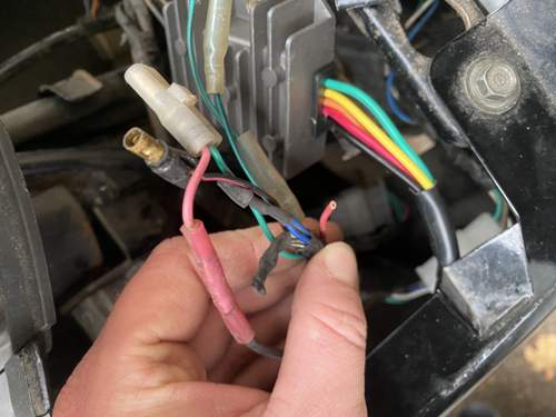

Hey hab nun Kolben Zylinder Zylinderkopf usw alles mögliche getauscht Kompressionen stimmen und wenn er läuft dann läuft er gut.. nur die Batterie läd nicht?? Batterie ist schon neu laderegler soll angeblich auch neu sein und Generator auch.
Den hab ich jetzt grade ausgebaut und wollte ihn messen.
Das Pickup lag bei ca 140ohm was ja i.O wäre.
Jetzt stellt sich mir die Frage wie genau ich was messen muss zum überprüfen weil diese Spulen zu keiner anderen die ich bisher in Anleitungen gesehen habe übereinstimmt..
Kann mir da noch mal einer weiter helfen ?fehlt da nicht ein Kabel? Ein schwarzes oder so.. falls das der Fall ist ist komisch dass selbst auf den Gegenstück des Stecker der lima nur 2 Pins belegt sind…
Und sollte ich da polrad von innen mal sauber machen? Ist ziemlich verschmutzt..
@Chris63
Dein Kymcoroller besitzt eine sogenannte potentialfreie Wechselstromlima, es fehlt kein Kabel oder sonstwas.
Du kannst alles im 186-seitigen Service Manual nachlesen, welches ich dir gleich zu Beginn in diesem Post verlinkt habe.
Wer den Zylinderkit seines Rollers eigenhändig gewechselt hast, für den sollte meines Erachtens die Prüfung und Instandsetzung des Ladesystems anhand der ausführlichen Beschreibung im Service Manual nur mehr eine Kleinigkeit sein. :D
Gruß Wolfi
Themenstarteram 3. November 2023 um 21:23
Achso okay das erklärt so einiges :)
Mein Fehler an die Anleitung hab ich gar nicht gedacht ?? vielen Dank!!
