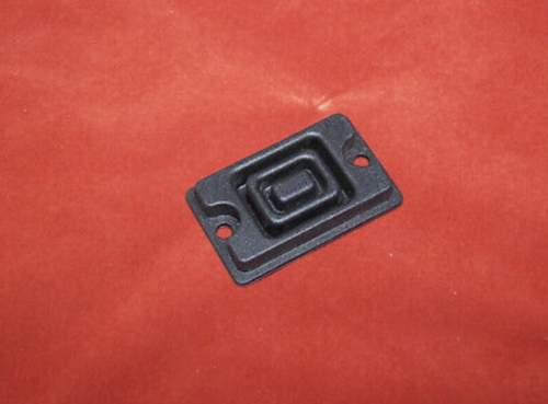

Hi Leute,
mein Kymco Super 9 LC wurde bis 2013 täglich gefahren, und steht seit dem. Er soll jetzt aber wieder fit gemacht werden, mit der Voderradbremse möchte ich anfangen, die bewegt sich nämlich keinen Millimeter mehr, also die Kolben sitzen fest. Da ich die Bremskolben mit der Kompressor-Druckluft nicht rausbekomme, habe ich den Sattel wieder an die Bremsleitung geschraubt, und möchte sie mit der Handbremspumpe rausdrücken. Die baut aber keinen Druck auf, weshalb ich sie abgebaut und gereinig habe. Nun pumpt sie wieder aber ich bekomme die Leitung nicht entlüftet. Die Bremsleitung habe ich mit Druckluft durchgepustet, die ist frei. Naja jedenfall habe ich alles wieder zusammengebaut, und habe dann auf die klassische Art (Einer zieht den Hebel, der andere ist unten an der Entlüftungsschraube) versucht zu Entlüften. Was leider nicht hinhaut, da kommt einfach nix aus der Entlüftungsschraube, weder Luft noch Bremsflüssigkeit. Also habe ich umgedacht, und einen Schlauch an die Entlüftungsschraube gesteckt, und daran eine Aufziehspritze geseteck, und so Unterdruck in den Bremssattel gegeben. Hat aber auch nicht geklappt. Irgendwann bin ich dann auf die Idee gekommen diesen schwarzen "Gummikorb", also die Membran (diephragm) aus dem Bremsflüssigkeitsresoirvor zu nehmen, und die Bremsflüssigkeit direk in das Reservoir zu füllen. Und siehe da, ich konnte mit der Spritze an der Entlüftungsschraube direkt die Bresflüssigkeit aus dem Vorratsbehälter durch die Leitung in die Spritze saugen. Und dabei kam auch sehr viel Luft aus der Leitung.
Deswegen meine Frage: Wie macht ihr das, nehmt ihr die Membran immer raus, wenn ihr die Leitung entlüftet? Oder sollte das auch mit Membran gehen?

Ja, Gummi raus. Und Vakuumpumpe hilft

Der Deckel inklusive Membran muss weg.Also Behälter auf(musst so wie so fürs nachfüllen auf lassen),Luft hat die angewohnheit aus zu gleichen,ziehste irgendwo Luft weg drückt neue Luft nach,das geht nicht mit geschlossenenem Deckel.
Denn dann ziehste einen Unterdruck im Behälter der das ansaugen von Flüssigkeit verhindert.
Bestes Beispiel ist Flaschen leer trinken,das was an Flüssigkeit raus kommt muss an Luft wieder rein,sonst musste irgenwann absetzten.
Dünnwandige Einwegflaschen ziehen sich zusammen.

PS: Wer versucht, eine Bremsleitung ohne das Öffnen des Bremsflüssigkeitsbehälterdeckels und Abnahme der Gummimembran unter dem Deckel zu entlüften, der hat so einiges nicht verstanden.
Ich gehe nämlich davon aus, daß du die frische Bremsflüssigkeit zu Beginn deines Reparaturversuchs auf die stark nach innen gewölbte Gummimembran eingefüllt hast. :(
Übrigens drückt man die "Falten" dieser Membran vor dem Wiedereinbau erst in ihre Ausgangslage zurück, damit die Ausgleichsfunktion der Membrane auch gewährleistet ist.
Also bei mir sah die Membran tatsächlich nicht so aus, sondern wie eine "Wanne", also die Membran hatte sich an die Form der Flüssigkeitsbehälters "angepasst". Ich hab mich schon gewundert, weil eine Membran ja vom Wortstamm her eigentlich etwas durchlässig wäre. Gut dass das geklärt wäre..^^ Die Kolbeln ließen sich heute jedenfalls recht zügig rausdrücken, und sehen sogar noch gut aus.
