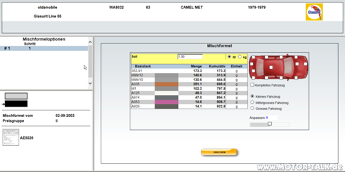

Hallo zusammen .. Ich bin auf der Suche nach dem Lack meines '79 Oldsmobile 98 .. Ich würde gerne ein paar Stellen an den hinteren Radläufen nacharbeiten .. Hab mal ein Bild mit den Lackbezeichnungen angehangen - aber ich habe nichts im Netz gefunden :-/

WA7136 gibt es in Reihe 55 (lösemittelhaltiger Lack) in der Mischdatenbank von Glasurit. Da würde ich mal nachforschen.

@spechti schrieb am 9. November 2015 um 10:31:48 Uhr:
Das scheint aber dieser Light Camel Ton zu sein den man in der Datenbank findet. Vermutl muss ich den Ton mischen lassen .. :-/
am 9. November 2015 um 10:13
Gemischt wird der Ton sowieso. Du bestellst den und der wird auf Wunsch raus gemischt. Die Farbe haben die Lackierereien nicht vorrätig. Aber mach dir kein Kopf frag einfach mal nach bei diversen Lackierereien dann wird das schon
Das habe ich auch gesehen. Entweder ist da ein Fehler in der Farbnummer oder GM hat für den selben Ton und die selbe Farbnummer unterschiedliche Namen (was ich durchaus für möglich halte). Da sollte man vielleicht noch mal eine zweite Quelle zu Rate ziehen.

ja es gibt scheinbar unter dem GM Farbcode insg 3 Farben .. Seltsam
Dachte ich könnte einfach so irgendwo 2 Sprühdosen Farbe bestellen - aber ist wohl nicht :-/
Also müsste ich mit dem Auto irgendwo hin ?! .. Wenn ja, kennt jemand ne Adresse in der Nähe Köln/Bonn ? ..

jaaaaha, ich dachte auch gestern ich hätte den lack einfach so bestellen können beim lackshop .. aber dann kam plötzlich ne mail zurück (siehe bild)
ich überlege echt die schmale kannte unten an den türrändern und an den radläufen nur so breit wie gerade nötig mit schwarzem unterbodenschutz zu behandeln .. wußte echt nicht das es so kompliziert ist mit dem lack .. aber jetzt wird mir klar was auf dem dach passiert ist ! :-P .. da hat jemand vermutl versucht mit "normaler" farbe zu lackieren .. das blättert übelst ab .. aber das wollte ich nur irgendwie glatt bekommen und dann folieren- also dach und hinten die c-säulen runter in einem etwas helleren braun-ton :-) ..
