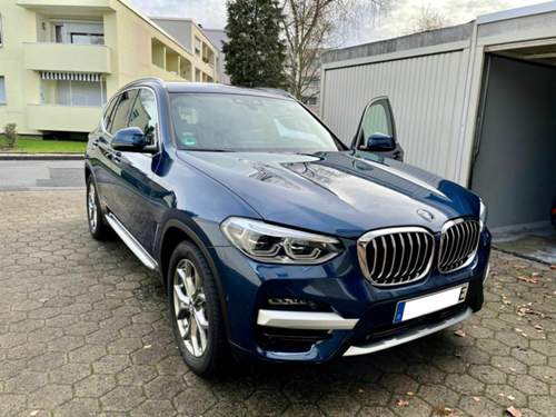

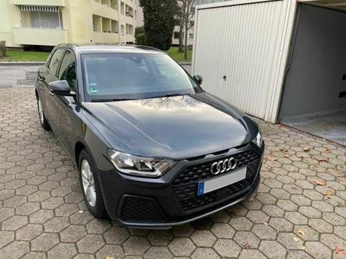

Im Anhang 2 Fahrzeuge, der eine wird nur und ausschließlich von Hand gewaschen, der andere wird 3-4x im Monat manchmal sogar 5-6 mal NUR durch die Waschstraße gewaschen, ebenfalls ist einer frisch aufbereitet, der andere kommt gerade aus der Waschstraße.
Welcher ist Waschstraße und welcher der Hand gepflegte?
Schwer zu sagen, da aber bei dem Audi die Reifen außen schön dunkel sind wie als ob man sie mit Reifenpflege behandelt hat würde ich meinen der Audi genießt die Handwäsche und der VW die Waschstraße.
"schwer zu sagen" also sieht man zumindest am Lack keinen Unterschied?
Richtig, der Audi ohne Kennzeichen kann nicht gerade aus der Waschanlage kommen, der wurde 2 Tage lang (nur der Lack) aufbereitet, der Passat wurde DAS LETZTE MAL vor 10 Jahren ! von Hand gewaschen (seit fast 18 Jahren in meinem Besitz) , der Audi..…....ich habe wirklich mit Engels Zungen auf den Besitzer eingeredet "um Gottes willen,lasse es mit den Wäschen daheim!, alternativ..........ich glaube der sucht immer noch nach einem Aufbereiter, nochmals tue ich mir das nicht mehr an , ihr seht, es geht mir nicht nur ums Geld verdienen, bei dem Audi hört/hörte die Leidenschaft auf
Der einzige der die Handwäschen genießt ist wohl der Besitzer, das Auto/der Lack würde lieber bei mir bleiben, hat die Rücken Massage sichtlich genossen
Seht selber, Handwäsche oder doch lieber Waschstraße!?
Übrigens, das Foto ist von der Motorhaube, also dort wo man mit dem Lack "auf Augenhöhe" ist
Nicht jede Handwäsche ist zerstörerisch nur wie ich bereits ausführte, jede Berührung am Lack hinterlässt ihre Spuren, die Berührung durch die Waschstraße (eine Waschstraße fährt durchschnittlich mit 80 Liter Wasser pro Fahrzeug!) hinterlässt wohl möglich Swirls und Hologramme (konnte ich bei meinen schwarzen noch nie feststellen !) eine Handwäsche welche nur der Gerüchte um die bösen WS wegen durchgeführt werden massive Schäden am Fz.Lack hinterlassen, leider, leider meine Erfahrung.
