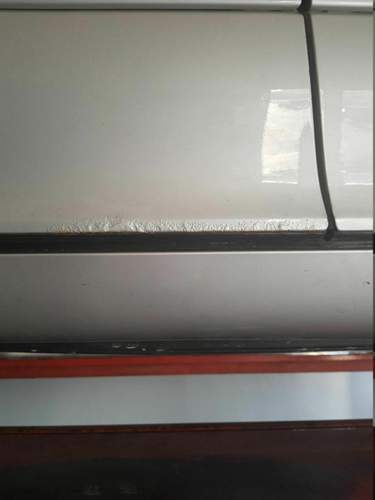

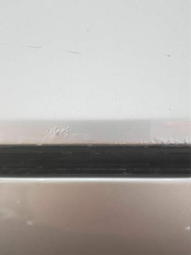

mein W220 hat seeehr wenig Rost. Den den er hat, oberflächlich an den Türspitzen zum Beispiel, oder typisch überm Radlauf hinten möchte ich trotzdem entfernen, bevor er mehr wird. Finde das auch nicht schön, wer schon.
Wenn ich das jetzt mache würde ich natürlich dann zum anschließenden lacken der bearbeiteten Stellen passende Farbe nehmen, gibt's ja ein paar auf dem Markt in dem Ton . Aber: Auch wenn es um relativ kleine Stellen geht, würde ich gern welche nutzen, die im Optimalfall keinen bis möglichst wenig Farb-Unterschied erkennen lässt. Dass das nicht 100% geht weiß ich- aber vielleicht hat ja wer eine Empfehlung.
Wenn das gemacht ist soll der Wagen auch mal komplett zum Polierer, das wird auch helfen dass alles etwas zu vereinheitlichen.
Schönen Abend, G.

Silbergrau ist eine der schwierigsten Farbtöne und egal was man nimmt, es passt nie. Es gibt Lackiereien die deine Farbe „messen“ und dann mischen. Ob die Spraydosen verkaufen weiß ich nicht. Aber man hat bei Spraydosen immer einen dunkleren Randbereich. Ich habe das letzte Jahr sehr aufwändig versucht, aber relativ erfolglos. Habe mich damit abgefunden, dass die Kiste nach 22 Jahren „Gebrauchsspuren“ hat.
Silber und Farben wie Lasurit-blau sind die wenigen Farben, bei denen im Versicherungsfall auch ganze Seiten als Beilackierung/ Lack-Farbangleich auch unbeschädigter Teile akzeptiert werden.
War bei meiner ehemaligen R-Klasse auch so.
Lieber zumindest eine ganze Fläche bis zur nächsten Leiste/ Karosseriespalte lacken
Das geht dann auch leidlich gut mit Dose, wenn man es kann.
Zeitwertgerecht
also ich habe kleinere Ausbesserungen bei meinem CL durchgeführt und Farbe von MIPA von 123 Lacke verwendet. Diese Farbe passte bei mir am besten und der Unterschied ist kaum zu erkennen. Allerdings hatte ich auch nach Aufbringen der Farbe den Lack mit der Maschine überpoliert. Dieser Lack war wesentlich besser als alle anderen, die ich bisher benutzt hatte. Verwendet hatte ich den beim C208 und beim C215.
Gutes Gelingen
Lack mit Sprühdose ausbessern ist nur Not Instandsetzung wenns nichts oder wenig kosten soll. Gerade Silber 744 sollte immer Großflächig lackiert werden sonst sieht man die Farbunterschiede. Mein Garageneinfahrt Schaden jedenfalls habe ich vom Lackierer richten lassen. Sieht wieder aus wie neu. Das mit Sprühdose richten kann ich mir nicht vorstellen.

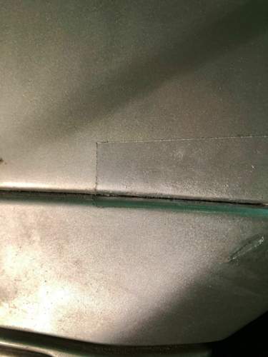

Da stimme ich zu, bei größeren Flächen wird das nix.Was ich ja erwähnt habe ist, dass die Ausbesserungen die ich gemacht habe hatte recht klein waren. Bei mir war es beim CL eine Türkante in der Höhe des Schlosses und die Stelle im Bereich der Rundung ist sehr klein. Alukorrosion. Übrigens dafür wollte der Lackierer selbst bei einem punktuellen Smart Reparier ca. 500,- haben. Das erschien mir persönlich etwas hoch.
Beim C208 waren es die Radläufe, aber hier auch wieder innen und somit nicht im direkten Sichtbereich. Da ging das ganz gut.
Was gut funktioniert ist einen sogenannten Lackiertunnel mit Abdeckpapier herzustellen um direkte Kanten mit Abklebeband zu vermeiden und dann mit der Poliermaschine den überschüssigen Sprühnebel wieder herauszupolieren.
Aber nur Lack, ohne Klarlack ?
Metallic IMMER mit Klarlack. Sonst du polierst du dir den Metalleffekt raus.
der Tunnel ist nichts anderes als Papier, Folie etc. rechts und links befestigt und in der Mitte steht es vom Blech ab und bildet dadurch einen kleinen Tunnel. Damit vermeidet man Lackierkanten vom Abkleben.
Poliert habe ich erst nach Aufbringen des Klarlacks.Das polieren diente dazu den Klarlacknebel wieder wegzubekommen.
Bei YouTube findest du dazu ein paar gute Videos. Such mal unter Fahrzeug lackieren oder lack ausbessern.
