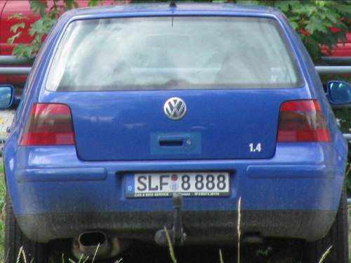

So sehen meine Rostbehandlungen aus. ;-)
Technisch gut, Rost ist weg und kommt so schnell nicht wieder. Und optisch ist es auch ein Highlight... :D (das ist übrigens blaues Hammerite)

Technisch muss alles tippi toppi sein. Die Optik ist mir eigentlich scheiß egal bei so ner alten Printe.
Umso lustiger ist es wenn einige Leute meinen sie müssten drängeln, und setzen dann zum überholen an.
Dann geht der gute 1.4er mit dem hässlichen Auspuff, Anhängerkupplung und komischen Heckklappengriff doch ganz gut. :D

Und der Kenner weiß, dass der 1.4er keine '1.4' Aufschrift hatte.
Dann noch so ein hässlicher Aufkleber und an der falschen Stelle:D
Wenn man die Ironie dahinter kennt, muss ich zugeben, ist das schon sehr lustig.
Genau. :D
Aber ich kann dich beruhigen. Es ist nur das Heck so hässlich.
Von vorn sieht man dann (wer sich auskennt) dass es der größte Diesel ist. (die Lippe verrät es)
