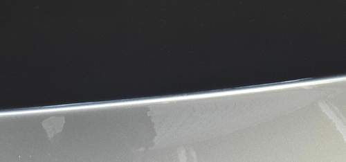

Leider hat mir jemand den Kofferraum zerkratzt und ich habe heute mein Auto vom Lackierer bei MB abgeholt.
Zuhause fielen mir dann Streifen direkt an der Kante der Deckels auf.
MB meint das kann nur Politur sein und ich soll nochmal vorbei fahren...
Ich kann mir das aber beim besten Willen nicht vorstellen. Das fühlt sich an als wäre es direkt im Lack und ich hab des mit den Fingern auch in keinster Weise beseitigen können...
Was meint Uhr?

Wurde da vielleicht abgeklebt und nun is da ne Lackkante ?
Ein Bild vom gesamten wäre super :)

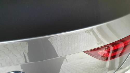

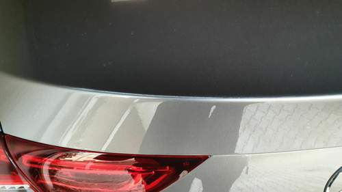

Themenstarteram 24. März 2021 um 19:31
Ne, lackiert wurde bis zur "Kante" an den Scheinwerfern... angeblich jedenfalls.
Anbei noch Bilder wo man mehr vom Gesamten sieht. :-)

@signature88 schrieb am 24. März 2021 um 20:31:49 Uhr:
Abend,
das sind eingetrocknete Politurreste. Sollte die Werkstatt weg wischen.
MfG Serj
Stimmt, jetzt seh ichs gut :)
Serj hat recht, sollte der Lackierer wegwischen.
wisch doch einfach mal drüber.
Themenstarteram 25. März 2021 um 5:15
@Soul2000 schrieb am 25. März 2021 um 00:53:35 Uhr:
Das habe ich versuch, hat aber nichts gebracht.
Ich fahre dann heute noch mal zum Lackierer.^^
Und was hat der Lackierer dazu gesagt?
Mahlzeit,
da wäre ich vorsichtig - trockene Politur auf frischem Lack kann sich "einbrennen". Da würde man beim wegreiben auch den Lack beschädigen. Daher lieber zum "Verursacher". Sollte er ohnehin gemacht haben, bevor das Auto rausgeht.
MfG Serj

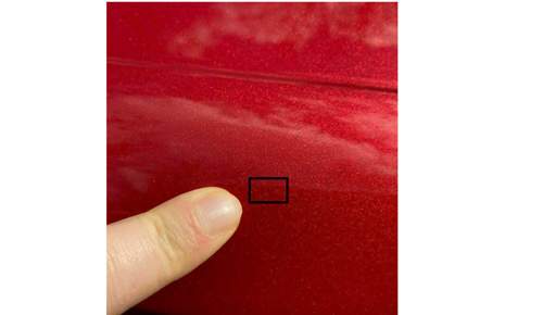

Muss hier auch mal Eure Meinung erfragen.
Habe den GTI seit 12 Tagen. Hatte den nun eingewachst und stellte an einer Stelle fest, dass da wohl ein Lackeinschluss ist. Habe die Stelle auf dem Bild markiert. Eigentlich minimal. Nur will ich vermeiden, dass das irgendwann rausdrückt. Wie wird das das VW Zentrum wegmachen? Polieren die das oder lackieren sie diesen Teil nach?
Ansonsten ist der komplette Wagen absolut perfekt lackiert. Hatte sonst nicht eine andere Stelle gefunden.
Lack
Das sieht auf dem Bild eher wie ein kleiner Krater (Steinschlag) aus?
Nee das ist in der Lackierung drin, unterhalb des Klarlackes. Also die Oberschicht ist absolut glatt, unbeschädigt.
Wenn das unter dem Klarlack ist, nützt auch polieren nix.
Ich war vorhin da, der hat das mal abgetastet und meinte, es scheint nicht unter dem Klarlack zu sein, sondern irgendwie da drin. Muss ich mal schauen, wann ich nochmal hinfahre.
Einfach lassen. Egal was gemacht wird, es wird nicht besser....
