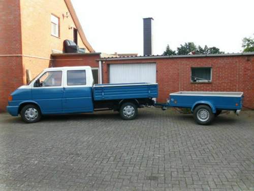

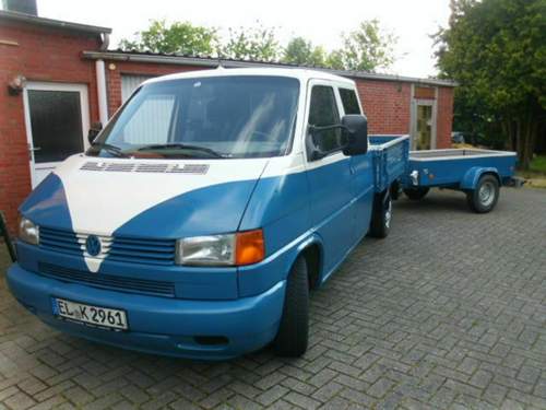

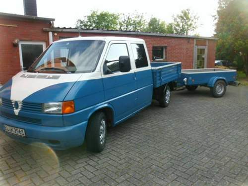

ich hab meinen gerollt.
Für Material also Farbe, Walzen (Schaumstoff), Schleifpapier und Co. sind so um die 100€ drauf gegangen.
Das Blau und der Schwarze Streifen sind mit Hammerit gerollt und das Silberne Dach mit ner Billig Metallschutzfarbe aus dem Tedox laden bei uns, wobei sich diese Billig Farbe besser Verarbeiten lies als das Teure Hammerit.
Hab so 2 Wochenenden gearbeitet denk ich, mit Fenster ausbauen Schleifen abkleben und alles was dazugehört.
Bin sehr zufrieden damit jedenfalls besser als vorher

im Nachhinein hätte es denke ich auch ne andere Metallschutzfarbe getan wie auf dem Dach (die Dose für 10 € statt 14€) aber sich is sicher. Hab keine Lust neu zu lackieren wenn ich durch die Waschstraße gefahren bin und die halbe Farbe is weg.
