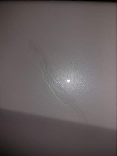

Hallo Zusammen
Ich habe bei meinem Mercedes GLA 200 an der Heckklappe leider eine kleine Schramme gemacht (da die Hecklappe an eine niedrige Decke ankam). Die Schramme ist nur ca. 5mm gross. Der Lack ist weg und es kommt das Weiss hervor. Um das polieren oder lackieren zu lassen ist mir der Schaden zu klein und würde zu teuer kommen (vielleicht frage ich beim nächsten Werkstattbesuch dann noch nach, ob sie da nebenbei noch etwas nachbessern können).
Ich habe von meiner Werkstatt noch eine kleine Dose mit Lackfarbe (da einmal ein grösserer Schaden behoben werden musste). Ich dachte mir, dass ich vorsichtig mit einem Zahnstocker die Lackfarbe da auftrage und nachher von Hand noch mit dem Sonax P-Ball etwas poliere.
Darf ich da mit dem Sonax P-Ball und der Koch-Chemie ShineSpeedPolish etwas nachpolieren wenn der Lack trocken ist?
Muss da zudem noch Klarlack drauf?

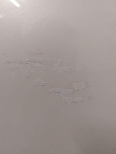

Zuerst mit dem Farblack und Zahnstocher wieder Farbe in den Defekt auftragen. Nicht zu viel und anschließend gut trocknen lassen. Ich lasse diese Schicht ein paar Tage trocknen. Danach mehrere Schichten Klarlack auftragen. Es muss sich dann erhaben anfühlen. Jede Schicht einzel auch hier gut trocknen lassen. Nach rund zwei Wochen mit einem Schleifstempel und 2000er danach 3000er Schleifblüten den erhabenen Klarlack nass beischleifen. Anschließend polieren und wachsen. Das Ergebnis wird dich überraschen und du bist verwundert, was man selber machen kann.

Nachdem der Basislack/Farblack punktuell aufgetragen/ausgetuppst ist...mit Feinhaarpinsel oder vorsichtig mit frischem Zahnstocher... anständig trocknen lassen und anschließend Klarlack in mehreren Gängen auftragen.
Der Rest ist dann Feinarbeit...glattschleifen und aufpolieren

Ich trage jetzt den Farblack auf. Den Klarlack kaufe ich nächste Woche. Was dies für Farblack ist, weiss ich nicht. Der hat mir die Werkstatt mitgegeben (sie mussten die Türe neu lackieren). Ich gehe mal davon aus, dass das ein fertiger Lack ist, also noch kein Klarlack enthält?
