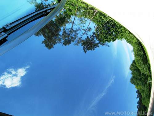

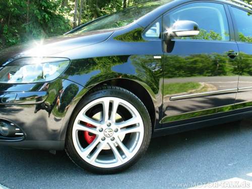

Wenn ich bedenke wie viel Mühe ich mir früher gemacht habe und meinen Lack mit Liquid Glass geschützt habe , ist das Aufbringen der 1Z Hartglanz
Versiegelung ein Erholungsurlaub. Und der Glanzeffekt ist auch noch besser.
Bleibt abzuwarten wie hoch die Standzeit der Versiegelung ist.
Gestern war der Benz dran , heute der i10 meiner Frau.
So bin ich bei beiden Fahrzeugen vorgegangen :
- Zuerst Felgen gereinigt mit Kärcher und LM Reiniger von Nigrin.
-Wagen ein mal gewaschen mit lauwarmen Wasser und Chemical Guys Bug & Bugger Strong. Soll gut gegen Insektenreste und Waxreste wirken.
- Dann Wagen 2 mal gewaschen mit Meguiars NXT Car Wash Shampoo.
Mein absolutes Lieblingsshampoo. Zwischendurch kam natürlich auch Knete zum Einsatz.
- Nach ausgiebiger Trocknung poliert mit Meguiars Swirl X. Find ich ist eine nicht zu agressive Politur , ideal für neue und neuwertige Lacke
- Normalerweise würde ich jetzt mit Meguiars NXT Tech Wax versiegeln , aber 28 € für 0,5 Ltr. ist m.E. zu teuer. Dann lieber 1Z Hartglanz Lackversiegelung , kostet weniger als die Hälfte.
- Zum Schluß Felgen bzw. Radkappen versiegelt mit 2 Schichten Liquid Glass.
Der Benz ist übrigens 8 und der Hyundai 3 Jahre alt.
Gruß Sternenbill

Bei den gestrigen Temperaturen, angenehme 13-14°, war die beste Lösung jedes Teil mit 1Z Hartglanz zu behandeln einige Sekunden warten bis sich der Grauschleier entwickelt und anschl. wieder abnehmen. Die Motorhaube hätte ich in zwei Teilen erledigen sollen, da die Versiegelung bei den gestrigen Bedingungen doch sehr schnell trocknete und ich Mühe hatte diese wieder abzunehmen.
Für Fotos reichte es gestern nicht mehr. Die Fotos stammen von heute und muss dazu noch sagen, dass das Auto gestern nach der Behandlung auch noch ca. 50km bewegt wurde.
