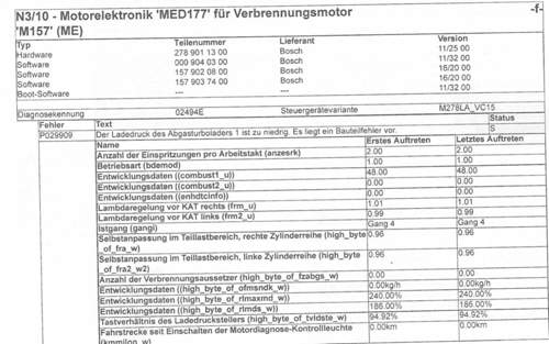

Guten Abend,
wir haben bei unseren CLS 63 AMG-S Shooting Brake von 2016 folgenden Eintrag. (siehe Anlage)
Ich habe auch das Gefühl, dass dem Fahrzeug unten rum etwas Leistung fehlt.
Das Fahrzeug hat eine Leistungssteigerung inkl. Downpipe und Software. Wir haben noch einen anderen CLS ebenfalls mit Leistungssteigerung und Downpipe (gleicher Tuner).
100-200 - Limo - 6,3 Sekunden
100-200 - Shooting Brake 7,5 Sekunden
Der Shooting Brake wiegt auch über 200kg mehr aber eventuell ist die schlechtere Zeit auch auf den Fehler zurück zu führen.
Baujahr: 2016
Laufleistung: ca. 40.000 km
Wie würdet ihr weiter vorgehen?

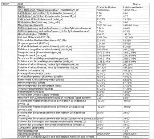

Wenn der Ladedruck als zu niedrig ausgewiesen wird, kann es außer am Turbolader selbst (Bauteilfehler wird ja angegeben) m.E. nur noch an mangelnder Anströmung des Turbos durch zuwenig Abgas liegen oder daran, daß es eine Störung des Wastegates gibt.
Undichtigkeiten der Abgasanlage sollten sich optisch erkennen lassen (Verrußung an undichten Stellen) oder akustisch bemerkbar machen.
Rein theoretisch wäre eventuell noch eine schlechte und damit ineffiziente Anströmung des Turboladers auch durch Staudruck-/Resonanz-Phänomene denkbar.
Aber wenn man davon ausgeht, daß sowas infolge ungünstiger Tuning-Parameter entsteht, warum sollte es nur eine Seite betreffen?
Die Wastegates sind beim M157 ja eine bekannte potentielle Fehlerquelle - aber bei 40.000 km erscheint mir das sehr früh. Dennoch sollte man überprüfen ob Funktion des Wastegates und Beweglichkeit des Gestänges normal sind.
Wenn der Turbolader selbst das Problem verursacht, wäre das mit 40.000 km m.E. ebenfalls außergewöhnlich früh. Eventuell käme hier eine Überhitzung des Turboladers infolge des Tunings in Betracht. Das ließe sich im fortgeschrittenen Stadium evtl. an einem dunkel oder bläulich verfärbten Gehäuse des Turboladers erkennen.
Wenn ich mich recht erinnere, hatte @J.M.G. hier schon mehrfach geschrieben, daß zum Ausbau der Turbolader der Motor raus muß. Könnte also eine aufwändige Nummer werden.

Mein MB-Mechaniker hatte so eine Art hitzebeständige Paste an das Gestänge der Westgate geschmiert, sodass die Beweglichkeit verbessert wird. Danach den Fehler gelöscht um zu schauen ob dieser erneut auftritt... Ich werde die Tage nochmals den Fehlerspeicher auslesen lassen ob das Problem erneut aufgetreten ist und dann berichten.
Ich persönlich bin gestern mit dem Wagen wieder gefahren und merke einen deutlichen Unterschied unten raus gegenüber meinem... oben raus unter Druck gehen beide dann fast gleich. Man müsste wahrscheinlich mal paar Daten loggen um zu schauen wie der Turbolader arbeitet.

Man könnte den Ladedruck doch sicher anhand von MB-Tester während der Fahrt messen/loggen um zu schauen ob die Lader korrekt arbeiten oder? Dies wäre doch sicherlich die schnellst Varinate oder?
am 25. April 2021 um 9:26
Das Problem ist halt, inwieweit die Daten noch Diagnosefähig sind. Macht man das Getriebesteuergerät nicht mit, dann muss man letztlich ja dem Getriebe melden, dass da nicht wirklich Mehrleistung ankommt, da es sonst in den Notlauf geht, nach meinem Verständnis.
Entsprechend muss man irgendwo die Werte verfälschen, oder? Da kann ein Tuner sicherlich bessere Auskunft geben als ich.
