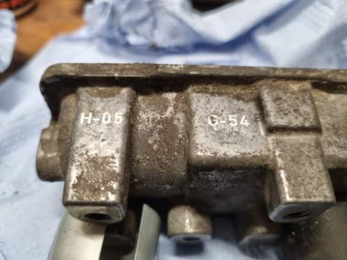

G-54
Also wenn ich bei w211 270cdi schaue bekomme ich immer nur G-186 angezeigt. Bist du dir mit G-54 wirklich sicher?
Mach bitte ein Foto von dem LDS und poste es hier!
@Anonymisierter schrieb am 23. Aug. 2024 um 19:28:18 Uhr:
G-288 G-186 G-167 G-54 sind alle für den 270CDI und alle Baugleich.
Würde aber dazu raten den verbauten zu reparieren, sind wahrscheinlich die üblichen Lötbrücken gebrochen.
Irgendeinen Unterschied müssen die doch haben oder warum sollte man sonst vier verschiedene Nummern für das identische Teil rausbringen? Nur um jeden zu verwirren? Wenn das das Ziel ist, dann ist es gelungen ;)
Mach bitte ein Foto

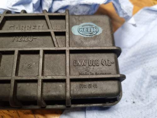

Themenstarteram 26. August 2024 um 5:38
Hoffe man sieht die Bilder. Mein Mechaniker meinte der Motor ist defekt, er könnte einen neuen besorgen kostet um die 50€ aber würde in c.a 2-3 Wochen ankommen da das Teil aus Asien kommt.
Meint ihr das Teil aus dem link kann ohne Probleme und ohne Kopfschmerzen verbauen lassen ? Mein altes ist ja von garett & Hella deswegen keine Ahnung ob das was ich nehme Marken Qualität ist oder halt 0815.
Gruß Michael

Ich würde den original verbauten zur Reparatur schicken, z.b. hier
https://www.turboladerpfalz.de/.../
