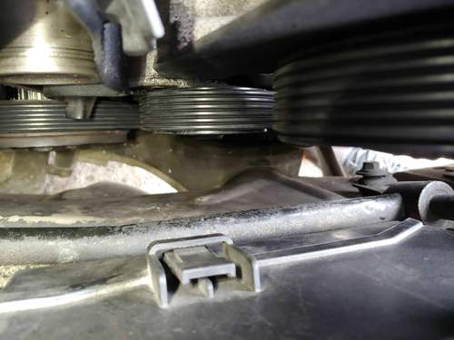

bin gerade dabei meine Lichtmaschine welche leider defekt ist zu tauschen. Nun habe ich entlang des Ladeluftkühlers einen Ölfilm entdeckt? Ist das normal ? Denke ja leider nicht ....
Muss zum tauschen die Stoßstange ab?
Lg Maximilian

Hast du vielleicht etwas Kühlwasser verlust? Ich dachte damals auch es könnte am Kühler liegen. Es war aber das Expansionsgefäss das beim Schlauch Anschluss ganz feine Haarrisse hatte. Auf jeden Fall würde ich erst da Kontrollieren bevor du dir einen neuen Kühler einbaust. Das Kühlwasser lief bei mir auch über die Schläuche und ich dachte an Öl.

1. Der Ladeluftkühler hat angeblich kleine Bohrungen an der Unterseite, um überschüssiges Öl ausfliessen zu lassen.
2. Wenn der Kondensator der Klimaalage defekt ist, kann auch dort eine geringe Menge Öl herauskommen. Da solltest Du also genau schauen, ob Motoröl, Kühlwasser oder Klimaanlagenöl austritt. Also saubermachen und dann erneut nachsehen, wo genau es herkommt.

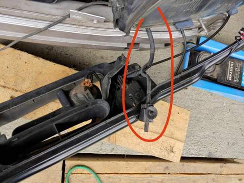

So...Ladeluftkühler ist raus...denke er war es oder ?
Leider ist mit bei einem Scheinwerfer eine nase abgebrochen...sehr ärgerlich. Denkt ihr das abgebrochene Teil stört?
Durch einen Ladeluftkühler fliesst weder Öl noch Wasser, sondern Laderluft. Also lauten die Fragen für mich, was das ist und wo das her kommt?
Mit der Schweinwerfernase ist unerhebloch, meinem fehlt auch eine. Da rappelt und verstellt sich nichts.

Klar ist etwas Öl im LLK.
Die Kurbelgehäuseentlüftung geht zum Einlass vom Turbo. Nur dort herrscht immer Vakuum.
Ja der LLK hats hinter sich.
Um festzustellen OP der Ladeluftkühler dicht ist, Schläuche ab eine Seite dicht machen und mit max 1Bar Lecksuchspray benutzen. Wasser mit Spülmittel geht auch
Schau mal nach der unten liegenden Wartungsschraube, sofern vorhanden. Ansonsten undicht wäre über kurz oder lang sehr schlecht.

kann mir bitte jemand beantworten wo dieser stecker hin muss? Danke!
