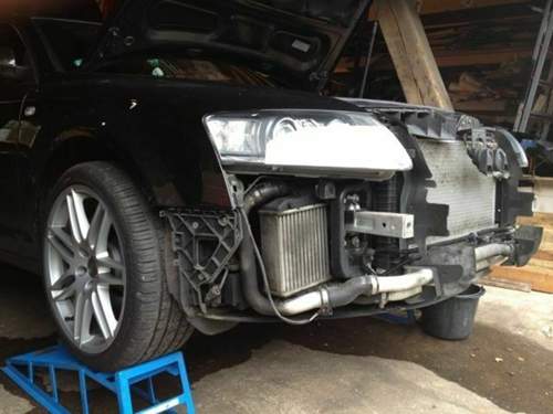

Hi!
A6 4F Avant 2011er mit 2.0 TDI 170PS
Hab bei mir ein Lautes zischen wahrgenommen und alles deutete auf den unteren Ladeluftschlauch auf der Fahrerseite hin.
Aber denkste, im Ladeluftkühler is nen Riss, den man von oben nicht gesehen hat.
Bekomm ich den ohne Stossstangen Demontage raus?:confused:
Wenn ja wie und wenn nein, wie is der befestigt?
Das die Stossstange ab muss, damit werd ich mich wohl abfinden müssen :(
Freu mich über Tips.
Gruss
PS: die Suche wurde schon bemüht !!!!!

Ladeluftkühler ausbauen:
Geräuschdämpfungen ausbauen
Radhausschale vorn links ausbauen
Scheinwerfer links ausbauen
Luftführung für Ladeluftkühler abziehen
Elektrische Steckverbindung für Ladedruckgeber -G31- trennen.
Luftführungsschläuche abbauen, dazu Schlauchschellen lösen.
Ladeluftkühler unten nach vorn ziehen und nach oben aushängen

Der sogenannte Unterfahrschutz.
Das ist viel zu viel Arbeit...
NUR die Stoßstafe runter reicht völlig... dazu muss natürlich auch der Unterfahrschutz ab...aber Scheinwerfer raus ist blödsinn !
Micha- ich weiß das es nicht von Dir kommt sondern in den Unterlagen so drin steht.... aber das braucht man nicht !

OK, Unterfahrschutz is ja eh schon ab, da ich auf nur nen defekten Schlauch gehofft hatte.
Aber das sah ich dann das Übel, nen 5cm Riss im Kühler.
Also Stange runter und dann komm ich so ran?
Scheinwerfer kann drin bleiben?
Hat wer nen Foto evtl. davon? ( also ohne Stossstange )
Klar.... ich hab schon so viele Bilder fürs Forum gemacht... :D
Solltest Du den Scheinwerfer doch rausnehmen "müssen" mach Dir vorher eine Markierung an der Wand vom Lichtkegel und merk Dir das Spaltmaß am Kotflügel !
Llk-a6
von mir das weiter oben steht so in der Rep.-Anleitung drin (hast also recht Frank). Ich hatte bisher das Glück das dort bei meinen 4F's noch nichts defekt war - von der eingedrückten Front bei meinem Unfall mal abgesehen :)

so, wollte ja eigentlich den LLK selber wechseln, aber mein freundl. Werkstattbesitzer war schneller:(
wieder nuuuur gepfuscht, Stossstange an einer Seite bissel Lose, Radhausschale unten an der Wanne mit Treibschrauben usw. könnte k................
ok, musste fast nix zahlen, nich mal den kompletten LLK Preis, weil wir uns schon ewig kennen, also kann ich auch nich meckern.
