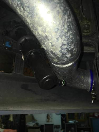

Morgen Leute,
hab seit paar Tagen den Ladeluftkühler (HF-Series) von HGM drin. Gutachten ist dabei.
Hab im TT Xenonscheinwerfer mit Scheinwerferreinigungsanlage.
so viel dazu...
Einbau war easy, nur die Düse der SRA berührt auf der Beifahrerseite das Rohr des LLK. HGM sagt man soll die Düse durch Beilagscheiben im Winkel verändern. - hab ich auch gemacht!
Im Gutachten steht jedoch: "es ist drauf zu achten, dass der LLK nicht in Berührung mit umliegenden Teilen ist. Wie zum F*** soll das gehen, das ist physikalisch nicht möglich ohne dass die Düse das Rohr berührt.
SRA zu deaktivieren ist auch illegal wenn man Xenon hat und glaub kaum dass ich so die Eintragung bekomm außer er überliest das.
Hat jemand Erfahrung mit dem Teil bzw. der Eintragung des LLKs oder weiß jemand wie ich das hinbasteln kann (legal haha)
Vielen Dank vorab und gute Fahrt!!!

Haben LLK bei meinem Roadster verbaut.
Eintragung trotz österreichigem Gutachten, war kein Problem.
LLK muss tief montiert werden, Unterkante LLK in Flucht mit Unterkante Wasserkasten/Frontbau.
Rechtes Rohr habe ich durchgesägt, mit neuem Falz versehen, damit der Schlauch nicht abrutscht, Fertig.
Schau Dir die Bilder an.
LG
Markus

Dein Ölkühler ist falsch herum montiert. Die Anschlüsse gehören nach unten oder zur Seite, sonst bleibt ja das Alte Öl beim Wechsel im Kühler.

Danke für die Bilder erstmal!! Ich fahr die Tage immernoch "uneingetragen" damit rum aber probiere es glaub ich einfach mal beim TÜV.... vielleicht sagt er ja nichts und mich & den TT nerven die angehenden Düsen auch nicht.
Bei mir ist das Ding, ich müsste den LLK eher höher montieren da die Düsen schräg nach unten von der Schürze abstehen. Und über die Rohre bring ich die Düse auch nicht...
Kömisch dass der Tüvheinz da nichts sagt wenn du an dem Teil rumsägst. Aber freut mich für dich!!
