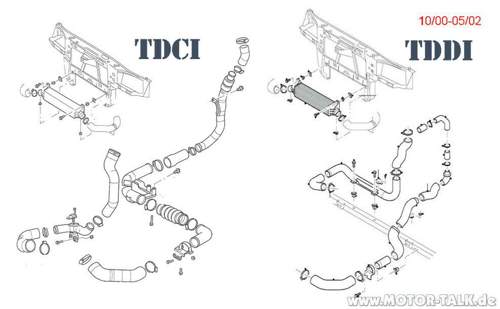

Alle Ladeluftschläuche bzw Dichtelemente wie Schellen oder Rohre vom Turbo bis in den Motor. Notfalls die Dichtungen der Ansaugbrücke. Schau mal hier nach deinem Motor, da findest Du alle Leitungen http://eucatparts.com/?action=cat_ford_unit&s_id_model=88
Danke, ermüdungsbruch!
Bitte ebtschuldigt, aber ich finde die Schläuche auf den Skizzen nicht. Könnt Ihr mir da helfen.
MfG, Tonio
