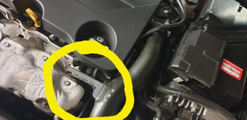

Themenstarteram 14. Mai 2024 um 19:30
zunächst einmal das übliche Problem mit dem Insignia, der Ladeluftschlauch! Öl beginnt aus ihm herauszulecken, ist es normal, dass Öl daraus austritt? Es ist nicht viel Öl, aber ich kann immer noch einige Tropfen sehen. Ich habe wirklich keine Veränderung in der Leistung des Autos bemerkt.
Hat jemand eine Idee, welches Teil ich besorgen sollte? Es handelt sich um einen D20DTR-Dieselmotor mit 209 PS, Baujahr 2018. Ich frage, weil ich bei der Suche nach dem Teil ein zusätzliches Stück gefunden habe, das, wie ich vermute, an etwas anderes im Motorraum angeschlossen wird, um die Vibration des Schlauchs zu reduzieren. Mein aktueller Schlauch hat dieses Teil nicht, daher vermute ich, dass es sich um ein neues Design handelt. Ist der Schlauch im 170-PS-Motor derselbe wie im 209-PS-Motor, und wenn nicht, was sind die Unterschiede? Ich weiß, dass es einige Kits zur Reparatur gibt, aber ich habe das Gefühl, dass die untere Verbindung des Schlauchs auch locker ist, daher möchte ich ihn komplett selbst austauschen.
Danke!

Ich denke mit dem Schlauch meinst du das Kunststoffrohr vom Ladeluftkühler zur Ansaugbrücke. Bei mir war das Rohr an der Ansaugbrücke abgerissen. Meines Wissens hat dieses Rohr keine zusätzliche Halterung. Auch sind mir keine anderen Reparaturkits gibt für den 209PS Diesel gibt.

Ich kann das Teil ohne die zusätzliche Halterung nicht finden, alle scheinen diese zu haben. Ich habe ein Bild angehängt, und den Informationen zufolge, die ich bekommen kann, passt dieses Teil zu meinem Fahrzeug. Könnte es sein, dass sie das Design des Schlauchs geändert haben? Und falls ja, hat jemand dieses Teil schon gekauft?

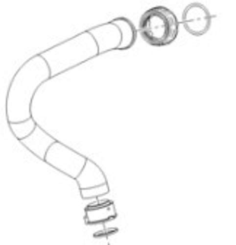

Hast du eine Opel-Teilenummer für diesen Ladeluftschlauch?

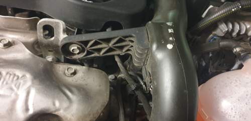

Dir zusätzliche Halterung ist bei mir drann bei 170ps

Leider habe ich keine Teilenummer für den Ladeluftschlauch für den 209-PS-Motor.
Ist der LL Schlauch hier vielleicht mit dabei?
LINK
D.U.
@unterstudienrat schrieb am 15. Mai 2024 um 11:01:21 Uhr:
LINK
D.U.
Falscher Insignia, falscher Motor.
