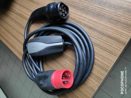

So eine Steckdose kann ich mit wenig Aufwand in der Garage installieren. Angeblich kann man da direkt einstecken und laden? Angeblich liegt ein passendes Ladekabel serienmäßig bei? Wenn ja, wie lang ist das?

Beim Model 3 liegt nur eine ICCB (In Cable Control Box) alias UMC (Teslas ICCB) mit Schuko-Stecker bei, also keine Version für blaue oder gar rote Anschlussdose.
Habe bei mir auch eine rote 16A-CEE-Dose setzen lassen und hänge daher dort meinen go-eCharger („mobile Wallbox“) dran und kann so stressfrei und sicher mit 11kW via mitgeliefertem Typ-2-Kabel laden.
Du kannst nicht den Starkstrom/Drehstrom-Anschluss direkt nur per Kabel mit dem Tesla verbinden. Es muss eine sog. ICBB (In Cable Control Box) dazwischengeschaltet sein. Das bekommst du mitgeliefert beim Tesla. Im umgangssprachlichen Gebrauch als Ladeziegel bezeichnet. Bei Tesla nennt man ihn UMC (Universal Mobile Connector). Diese Box passt einfach gesagt auf, dass das Laden korrekt erfolgt.
Diesen UMC benutzt du immer dann, wenn du quasi direkt an einer Stromdose laden willst (kann begonnen von einer ganz normalen Haushalts-Steckdose bis zum Drehstrom-Anschluss sein). Dazu benötigst du dann nur den jew. passenden Adapter. Im Lieferumfang ist nur ein Adapter für normale Schukosteckdose dabei.
Willst du an einer roten 16A Drehstromsteckdose laden benötigst du von Tesla den Adapter blau sog. Campingsteckdose 16 A (im Shop 50 EUR https://shop.tesla.com/de_de/product/blauer-adapter-_-16_32a). Und einen zweiten Adapter von rot CEE 16A auf blau Camping (bei Amazon ca.16 EUR https://www.amazon.de/.../ref=mp_s_a_1_12?...). Wenn du eh neu anschließt, dann kannst du auch direkt eine blaue Buchse für Campingstecker setzten lassen und daran dann den Campingadapter von Tesla direkt anschließen.
Beachten muss man dabei, dass es die CEE-Stecker in 16 A und 32 A Versionen gibt. Sehen sehr ähnlich aus, sind aber in der Größe unterschiedlich. Ein Elektriker weiß das. Für den UMC sind jew. die 16 A-Varianten relevant. Der aktuelle UMC von Tesla ist der UMC2. Dieser kann nur 1-phasig laden. Der alte UMC1 konnte noch 3-phasig laden.
Mit den zwei Adaptern von oben bist du schon sehr flexiebel. Du kannst dann an Schuko, CEE16 und Camping laden. Das mitgelieferte reine Kabel beim Tesla wiederum benutzt du typischerweise an einer AC-Ladesäule. Da ist dann die intelligente Elektronik in der Ladesäule und zur Verbindung zum Tesla ist nur ein dummes Kabel notwendig.

Oder eine mobile Wallbox wie Juicebooster oder go-e charger (oben schon erwähnt, hab ich auch immer dabei mit allen möglichen Adaptern), dann gehts halt auch mit 11kW statt nur 3,6 oder so

Ich werde weit überwiegend selbst hergestellten Strom tanken und will meine vorhandene Infrastruktur verwenden. Schnellladen brauche ich nicht, nicht einmal 11kw. Ein Tesla wird immer voll sein, auch wenn ich nur mit 2,3 Kw lade. Aber schöner ist es, mit den 16 Ampere und 400 Volt zu laden. Also was genau muss ich kaufen, um an die vorhandene rote CEE 400/16 anzuschließen?

Der Strom für die Teslas kommt weitgehend von meinem Dach. Zusätzlich habe ich einen Speicher. Diese PV-Anlage ist im Augenblick noch nicht fertig, sondern im Bau. Ich stelle auf Elektroautos und eigenen Strom um. Was brauche ich denn, um an der roten CEE 400/16 laden zu können? Welches Kabel? Ich weiß nicht, was man wo ansteckt. Ich brauche ein Kabel, welches an einem Ende in die Steckdose kommt und am anderen in den Tesla. Derzeit ist die PV-Anlage im Bau, in drei Wochen wird sie fertig sein. Der oder die Tesla werden noch bestellt.

Wenn Du die 16A Steckdose an der Wand hast (bzw mobil angesteckt) ist es bei den Adaptersätzen egal ob es die blaue sog. „Camping“ Version, oder die im Alltag in DE eher übliche (kleiner als die CEE32) rote CEE16 hast.
An die Steckdose kommt der (go-e) charger mit dem Adapter.
Dann nimmst Du Dein Typ 2 Kabel, steckst es im Tesla und LadeStation.
Ganz einfach.

Gibt es denn kein Kabel, welches an einem Ende im Tesla steckt und am anderen Ende in der roten CEE 400/16?
