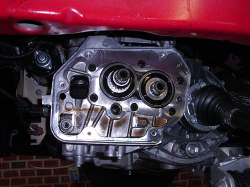

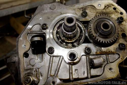

Könnte dann so etwas passieren, bröselt auseinander, blockiert, Öl läuft aus. Passiert dann morgens um 2:00, bei strömenden Regen, auf einer einsamen Landstraße. Gerne kaputt geht, das sogenannte Brillenlager. Das ist im Gehäuse außen. Leider von innen angeschraubt, so daß das Getriebe ausgebaut, die Gehäusehälften getrennt werden müssen, um da ran zu kommen.

Das Brillenlager macht Geräusche im 4ten 5ten und nicht im Stand, ist ein surren
