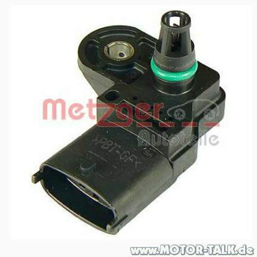

So, Glühkerzen wurden gewechselt. Die Fehlermeldung "Einspritzung prüfen" kommt aber nach wie vor.
Das Auslesen ergab wieder den DF004-Fehler
DF004 – Stromkreis Durchschalter Aufladung
auf und zusätztlich noch:
DF007 – Stromkreis Druckfühler Rampe.
Die Renault-Werkstatt sagte, daß sei bestimmt der Sensor xy ( irgendwas mit Luftmenge). Ich bin mit etwas Suchen auf den Ladedruck-Sensor gestoßen und habe den Metzger 0905351 (s.Foto) ausfindig gemacht. (Gibt es evtl. Alternativen?)
Bevor das Tauschen weitergeht, wollte ich mal kurz hören, wie eure Meinung dazu ist.

ich muss meine erste aussage zuruecknehmen.. es wurden doch fehler im stg abgelegt :
Fehlercode 6182 - Gluehkerzen
Fehlercode 6184 - Bremspedalschalter 1 oder 2
Fehlercode 6165 - Ladedruckbegrenzung
ich werde meinen haendler mit der liste konfrontieren.. scheint zwar einiges, aber nicht wirklich was schlimmes zu sein..

Bei mir ist der Motor (2.2 dCi Laguna 2 Ph2) im kalten Zustand immer schlechter angesprungen bis es gar nicht mehr ging (Fehlermeldung: Einspritzung prüfen). Erst nach einer halben Stunde, 20 Versuchen und fast leerer Batterie sprang er widerwillig an. Als es soweit war lief er aber wieder ganz normal, alle Fehlermeldungen (auch die sekundären) haben sich nach und nach selber gelöscht.
Diagnose in der Werkstatt: OT-Geber defekt "Kein Signal", ist so ein Sensor unterhalb des Motors direkt an der Schwungscheibe. Der Austausch war eine Kleinigkeit, der Preis auch nicht dramatisch.
Wenige Wochen später wieder dasselbe Problem: diesmal hiess es "nicht konformes Signal", also das Teil nachjustiert (darf nur ca. 0,2-0,3 mm Luft haben), seitdem springt er wieder ganz normal an.
Vielleicht könnte das bei dem Einen oder Anderen von Euch das Problem lösen, muss nicht immer gleich die ganz grosse Sache sein!

Das selbe Problem hatte ich auch einerseitzs war es eine undichte Einspritzdüse und zudem kam noch der Ladedrucksensor der nicht ging. Im Fehlerspeicher stand ladedruck zu gering.
