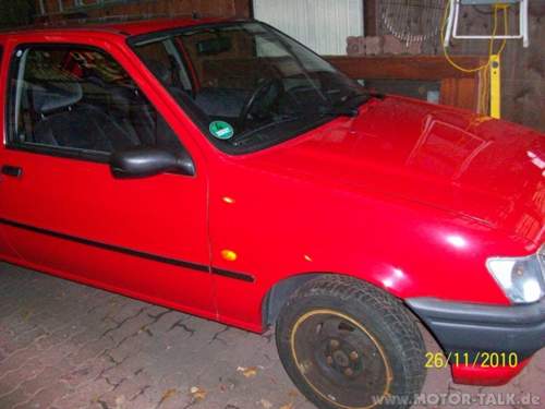

Ich hätte da eventuell eine Idee.Wenn du einen ganz normalen Exenterschleifer besitzt oder
dir einen borgen kannst,hast du die Möglichkeit mit wenig aufwand und Mitteln ein für dich gutes
Ergebnis zu erreichen.Du brauchst dafür lediglich den Schleifer 2-4 Polierpads z.B.von ROT WEISS
die gelben 125er kosten 6,50 € ,poliemittel deiner Wahl,Lappen (Frottee oder Microfaser) wobei
ich Microfaser vorziehen würde und ein Wachs oder Versiegelung zum schützen des nach dem
polieren offenem Lack.
Das währe das günstigste was mir einfällt um ein einigermaßenes Ergebnis mit beschränkten
Mitteln und relativ wenig Arbeit zu erreichen.
mfg
carsten
Ps:Hier noch ein paar bilder die so ein Ergebnis mit diesen Mitteln zeigen(Poliermittel 3M Perfect it III)
Bild-028
Bild-032
Bild-033
