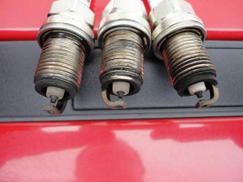

Themenstarteram 25. Januar 2013 um 23:41
So,
ich habe mal die zündkerzen herausgeholt und mir angeschaut. Die sehen sehr miserabel aus siehe bilder. also habe ich ein größeres problem als ich dachte...
die kerzen habe ich 2010 mit 108725km ein gebaut heutiger KM stand 142085km 34tkm sollten die zündkerzen locker aushalten,
zu dem hatte ich jetzt vordem wechseln ein neues fehlermerkmal und zwar blink die abgaskontrollleucht hin und wieder mal un dann rückelt er noch mehr und nimmt kein gas mehr an.
ich habe mir mal ein OP com set für 50€ bestellt ob das was ist werde ich mal sehen habe es mit Pay Pal bezahlt also bin ich schon mal auf der sicheren seite.
ich bitte um infos und hilfestellungen damit ich das schnell beheben kann. Schrauben kann ich =)
gruß
Hallo.
Tatsache ist die Zündkerzen sehen nicht gesund aus.
Überprüfe mal die Kompression und hast du eventuell einen erhöhten Öl- oder Kühlwasserverbrauch?
Auf alle Fälle haben die Zündkerzen einen sehr großen Abbrand für noch nicht einmal 40.000 km.
Kann aber auch sein das der Wärmewert nicht passt bzw. du eine falsche Zündkerze erwischt hast.
Ich fahre zur Zeit Denso ohne Probleme, kann ja mal nachschauen wie meine im Corsa aussehen und ein Foto machen.
http://www.ebay.de/.../221124362145?...
Du fährst aber doch kein LPG?
Gruß Werner

Hallo.
Was meinst mit du leichter Druck auf dem Kühlsystem, Überdruck ist immer vorhanden.
Mache mal einen Kompressionstest, so wie es bei dir aussieht könnte sich wohl langsam die Zylinderkopfdichtung verabschieden sieht nach Wasser im Brennraum aus, oder die Dichtung vom Steuerkettengehäusedeckel ist defekt.
Wie viel km hat denn dein Wagen gelaufen?
Ich habe mal ein Bild von meinen Zündkerzen gemacht, ich war wirklich überrascht so ein gutes Bild von Zündkerzen habe ich noch nie erlebt.
Gruß Werner

Themenstarteram 26. Januar 2013 um 22:22
ich habe nicht besonders viel druck auf dem system 142085km hat er jetzt und bei 98tkm hatte ich die zylinderkopfdichtung gewechselt ich hatte die mir geschrottet als die wasserpumpe undichticht war.
ich hatte auch den kopf geplant um ganze 0,4mm bis er sauber war.
die Dichtung vom Steuerkettengehäusedeckel habe ich auch später noch mal neu gemacht weil ich die steuerkette gemacht hatte aber es könnte an der liegen durchaus.
wie viel durck muss der einzellene zylinder bringen 6 Bar??? und wie lange muss der aufrecht erhalten bleiben?
deine kerzen sehen echt gut aus. wieso habt ihr 1 elektroden kerzen bei mir war schon orginal von GM 2 elektroden dirn.
Hallo.
Also 6 bar sind schon heftig wenig, anderes aus gedrückt der Motor ist sozusagen Schrott.
12 bar sollten es Minimum sein, dann kann man von einem gesunden Motor sprechen.
Da scheint einiges nicht in Ordnung zu sein mit deinem Motor.
Ja diese Zündkerzen von Denso haben nur eine Masseelektrode, normal haben die von Opel 2.
Aber nun wie gesagt, der Motor läuft damit einwandfrei und das Zündkerzenbild sagt alles und das momentan überwiegend im Kurzstreckenverkehr, max. 15km am Stück zur Arbeit, ansonsten Stadtverkehr.
Kann sein das durch das planen der Wärmewert der Zündkerzen verändert werden muss.
Gruß Werner
