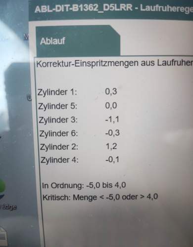

Hab gerade meine Lambda von oben gewechselt. Weggebaut muss eigentlich garnichts bis auf die Halterung für den Stecker Lambda / Differenzdrucksensor und den Schlauch von selbigem.
Alles mit nem 22'er Maulschlüssel erledigt, war zwar ein hartes gefuckel :rolleyes: aber geht. Man braucht allerdings schmale und lange Arme.
Ich habe den Maulschlüssel in die linke Hand genommen und hab vorne an der Spitze gefühlt wann er drauf sitzt, danach mit den Fingern am Schlüssel langhangeln sonst hat man natürlich kein Drehmoment. Nachdem die Sonde lose war konnte ich sie mit den Fingern rausdrehen. Aufgrund des Kabels, was sich immer wieder verdreht, dauert das etwas länger. Mit den Fingern hat man schnell nicht mehr genügend Kraft um das verdrehte Anschlusskabel mitzudrehen. Ergo muss das Kabel immer wieder spannungsfrei gemacht werden bevor es weitergehen kann.
Auf meiner kleinen Testrunde Innerorts ist der Verbrauch von 18.8 Litern auf 9.8 Liter gefallen. :eek: Der Motor läuft deutlich ruhiger und die Injektorenwerte sehen auch deutlich verbessert aus! Auf Zylinder 3 war der Injektorwert vorher bei -3 quasie am Limit, jetzt liegt er wieder bei -0.75.

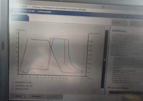

Hattest du dir vorher nicht z. B. über Inpa die Werte der Lambda mal angeschaut.
Oft sieht man an den Werten wenn die träge werden das was nicht stimmt.
Themenstarteram 2. April 2023 um 15:27
Nein, hab ich nicht gefunden ausser SOLL/IST Luftmasse und mehr als das dass IST hinterher hinkte war/ist da nicht zu sehen.
Die Lambda beim Diesel kann man mit Inpa/ Ista nicht überprüfen .
