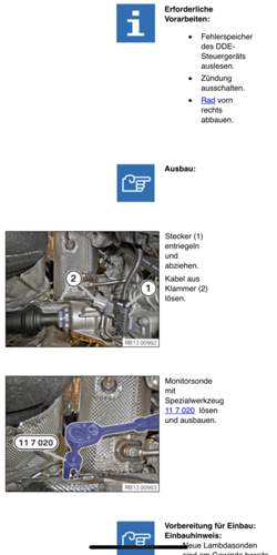

@eis213 schrieb am 25. Januar 2023 um 22:36:53 Uhr:
Es musste wohl was weg gebaut werden, um an die Lambdasonde nach dem Kat ran zu kommen.
Das rechte Rad muss weg. BMW schlägt auch ein Spezialwerkzeug vor. Wohl aus Platzgründen
Hmm also als Leihe nicht zu kontrollieren mit der Lambdasonde.
Mit dem Wechseln der Lambdasonde wohl auch nicht.
@noVuz woher hast du die Informationen was BMW vorschlägt ?
Würde mich da gerne mal durchlesen.
Ich hab dir mal was angehängt
