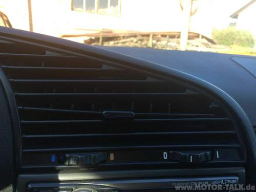

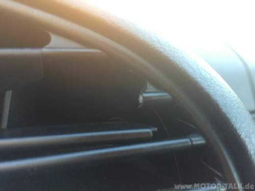

Heute war das Lüftungsgitter sehr schwergängig. Ich habe die Mittlere Lamelle abgebrochen,
siehe Fotos im Anhang, was mich wirklich ärgert. Das Ersatzteil für Klima scheint teuer ... > 100 € :-(
Habe dazu folgende Fragen:
1) Läßt sich evtl. eine einzelne Lamelle reparieren?
2) Es gibt anscheinend 2 unterschiedliche Teile im Teilekatalog, je nach dem ob mit oder ohne Klima.
Ist das Teil 64 22 8 363 533 für mein Auto mit Klima notwendig?
3) Wie baut man das Gitter aus, auf was ist zu achten?
Danke Euch für Eure wertvollen Tipps!
Schönen Abend Euch :-),

Vielleicht kann man es kleben, aber ob das lange hält?
https://www.ebay.de/.../122928945988?...
Das Autoradio muss raus, dann kann man das Teil abschrauben.
Hi UTrulez,
also kleben geht nicht, dann würde sich die Lamelle nicht mehr bewegen. Frage wäre, ob Lamelle auswechselbar wäre.
Das mit den Schrauben beim Autoradio ist ein guter Hinweis, danke!

Ich vermute mal, dass ein kleiner Stift an der einzelnen Lamelle abgebrochen ist; kann man leider auf dem Foto nicht richtig erkennen. Wenn ja, macht es Sinn zu versuchen, mit einem kleinen Bohrer (Dremel) ein Loch zu bohren, um dann dort einen kleinen Stift einzusetzen. (...) handwerkliches Geschick sollte dafür aber vorhanden sein.

Kostet gebraucht 30 - 50 €.
Oder mal aufm Schrott gucken...
Fahrzeuge mit Klima haben 2 Drehsteller am Lüftungsgitter
Fahrzeuge ohne Klima nur 1 Drehsteller
Austausch geht, hab ich auch schonmal gemacht.
Wie wärs vor einem Austausch mit ein klein wenig Karosseriekleber?
Austausch geht dann ggfs. immer noch.
Gute Idee, Kleben! Dann muss man die Lamellen nicht immer neu einstellen. Einmal eingestellt hat man immer die gleiche Luftrichtung.
Natürlich nur das Plastik an der Bruchstelle. Da ist Feinmotorik gefragt. Nichts für Grobmotoriker!
habe nun festgestellt, daß die Lamelle aus wahrscheinlich gegossenem Material ist. Dachte man könnte sie
biegen... geht nicht, klack ab.
Ich besorge mir ein Ersatzteil bei der Bucht.
@Cor5Air: Was musstest Du da anschließen, Bowdenzug und Stecker?
geht der Ausbau einfach, wenn man die Schrauben nach Radioausbau gelöst hat?
Hat evtl. Jemand eine Anleitung dafür bitte?
Danke Euch!
Schönen Montag Abend!
@Sportlischer schrieb am 23. April 2018 um 17:54:31 Uhr:
Bei meinen Fahrzeugen mit manueller Klimaanlage nur ein Stecker, keinen Bowdenzug.
Ah ok Cor5Air, meiner ist mit Klimaautomatik, dann muss ich schauen, wie der drangemacht wurde.
Mit freundlichen Grüßen
Das Ding für die Klima gibts mit elektrischem Stecker und mit Seilzug....
Dass Ding mit Seilzug....der muß am Klimakasten ausgehakt werden,weil man am Lüftungsgitter ohne Ausbau ned drankommt,ohne es zu schrotten.
Also Vorsicht beim Gebrauchtkauf!

das heißt bei Klimaautomatik muß ein el. Stecker angeschlossen werden und der Seilzug .. also beides, richtig?
Bei den gebrauchten Teilen sehe ich aber kein Kabel hmm komisch.
Um zu sehen, ob da was kaputt wäre vom Seilzug, müßte man dann die Unterseite ansehen bei Gebrauchtteilen?
Danke Dir!
Sport
Eins von beiden,NICHT beides!
Welches von beiden wo verbaut ist,weiß ich ned.....bei meinem Klimaanlagen-E36 war eins mit Seilzug drin.
Hier sieht man eins mit Seilzug,das blaue "Kabel":
Klick
Hier sieht man die Kabelversion im zweiten Bild rechts (der Depp hat allerdings das Kabel abgeschnitten....):
Klick
Hier mit intaktem Kabel:
Klick
Ob sich der Stecker mal geändert hat,weiß ich ned,könnte also auch noch dazukommen....
Also schau erstmal nach,was bei dir verbaut ist,bevor du blind draufloskaufst.
