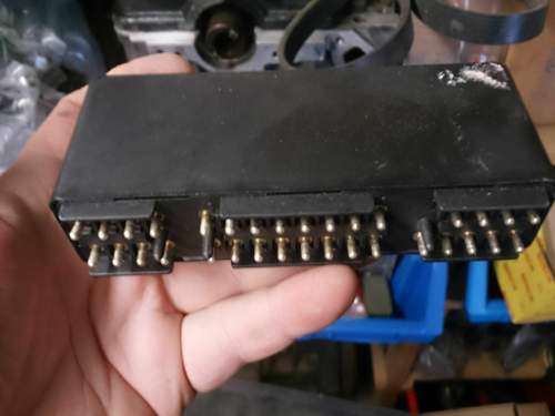

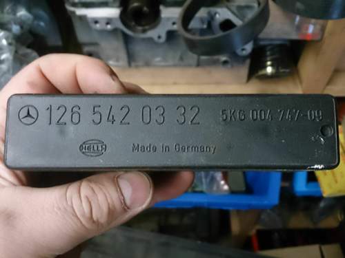

Hast du mal im hinteren Teil des Sicherungskasten am lkg gewackelt bzw geklopft?
Dazu muss der Deckel runter geschraubt werden.
am 5. Februar 2015 um 10:32
So sollte es aussehen...
Dsc-0347
Dsc-0346
