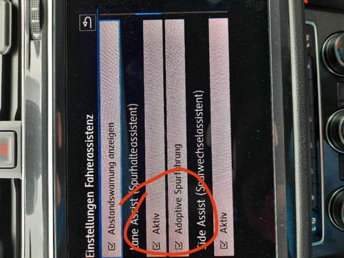

Beides auf Aktiv. Funktioniert einwandfrei.
Das Bild zeigt aber die Settings für einen Tiguan Vorfacelift. Hier geht es um den Tiguan Facelift.
Wie gut, dass bei mir Vorfacelift, funktioniert ohne meckern.
