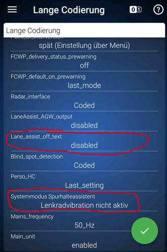

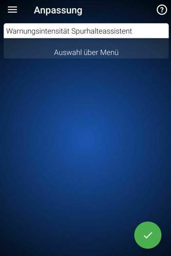

was verbirgt sich hinter dieser OBD11 Anwendung?
Welches Menu/Einstellmöglichkeiten sollen dann sichtbar sein?
Vielleicht kann jemand mal ein Bild vom Infotainment posten, danke.

Das Lenkrad vibriert wenn man die Spur verläßt. Ich lasse Lane Assist gerne in übersichtlichen Rechtskurven selbst lenken. Wenn die Kurve so eng ist dass LA nicht damit klar kommt erfolgt die Vibration (allerdings erst wenn man schon deutlich über dem Mittelstreifen. ist

Hat das schonmal jemand mit der OBD11-Anwendung codiert?
Bei mir vibriert nichts
Gibt es hier Unterschiede zwischen vFL und FL Golf?
Die Vibration ist offenbar nur da, wenn man auch den Spurwechselassistent hat.
Das Menü zu codieren bringt nichts...

Was mich noch interessiert (s. Eingangspost), ist die Anwendung/Codierung von OBD11.
Welches Menu wird damit aktiviert?
Und welche akustische Warnung soll damit erfolgen?

Hat vielleicht jemand das passende Menu? Und die Einstellmöglichkeiten?
Screenshot vom Radio wäre nicht schlecht...

Ich sage es nochmal: wenn du bei deinem Blindspot Assistent noch nie eine Vibration gemerkt hast, dann bringt diese Codierung rein garnichts, denn dann wird beim Lane Assist auch nichts vibrieren!
Und so eine shitty Anwendung dafür zu nutzen ist auch blödsinn, da die Codierung in Klartext in der Kamera hinterlegt ist....
