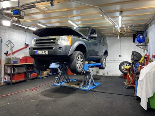

Ich habe eine seit ca. einem Jahr. Habe sie gebraucht gekauft. Für den Hobbyeinsatz finde ich sie super. Hat zwar nur 1Meter Hubhöhe, ist aber Mobil. Es ist aber eine Scherenbühne
Tw s3-10 schafft Kinder 400V Variante 2800kg problemlos
