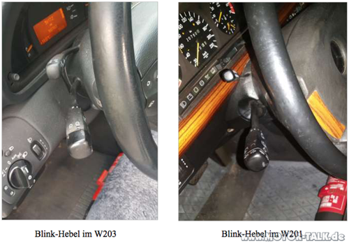

Moin,
ich weiss jetzt zwar nicht, wie Du darauf kommst, dass der Blink-Hebel im W203 VorMoPf bereits im W201 zu finden war, aber eine gewisse Ähnlichkeit ist vorhanden.
Anbei ein Bild von beiden Blink-Hebeln, denn wie durch einen Zufall fahre ich u.a. ein CL203 VorMoPf, Baujahr 05.2001 und einen W201 MoPf, Baujahr 09.1989.
Zum CL203 kann ich sagen, dass das Blech wirklich ein wenig rostanfällig ist, aber im sonstigen kann ich über das Fahrzeug nicht klagen.
Die vor Dir aufgezählten Schwachpunkte, ausser eben den Rost, kann ich nicht bestätigen.
Blink-hebel-w203-w201
@der Mercedesfahrer Ok, dass der Blinkerhebel der ersten 203er identisch dem des W201 war, war vielleicht etwas zu pauschal gesagt. Aber ich finde schon, dass sich Form und Beschriftung des Hebels ähneln. Der ab 06/2002 im W203 verbaute Blinkerhebel ist von der Beschriftung her quasi identisch mit dem der ersten W203, sieht aber durch diese „Einbuchtungen“ moderner aus und ist dadurch auch ein kleines bisschen ergonomischer.
Und das freut mich natürlich für dich und stimmt mich positiv, dass dein CL203 bis auf Korrosion super läuft.
http://abload.de/img/lenkstockfmlsn.png
