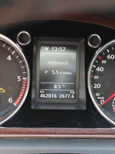

Ich bin irgendwo zwischen 500tkm und 660tkm und denke da gehen auch noch weitere 150-200tkm.

@Exili123 schrieb am 3. März 2020 um 20:04:36 Uhr:
wie kommt diese Spannweite? Tacho gedreht, ATM...?
Aber Respekt für diese Laufleistung. Da sieht man, dass die Schummel-CR-TDI eigentlich zum größten Teil super laufen.

Gekauft mit 191 laut Tacho, dann rausgefunden, dass 4 Jahre vor Kauf das Fzg. bereits 210tkm drauf hatte. Die ersten 2 Jahre sind 150 tkm drauf gekommen. Jetzt kann man sich ein paar Szenarien durchrechnen und kommt so auf die mögliche Spanne plus meinen bereits gefahrenen KM.
Händler wollte nur Auto zurücknehmen, aber das wollte ich nicht, da es in einem besseren Zustand war, als alle anderen Fzg mit echten 190tkm. Ab 300tkm sind die praktisch eh nix wert, gab also für mich nix zu verlieren.
