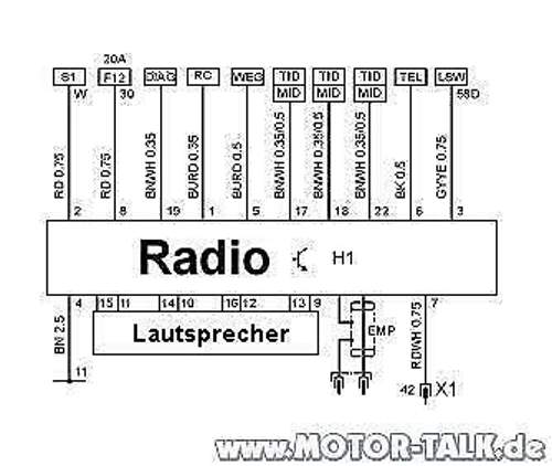

- mein Fremdradio geht erst an wenn die Zündung an ist!
gibt es am Radiostecker einen geschalteten Plus bei Zündschlosssstellung 1 ? Ich finde keinen.
es ist ja nicht so schön wenn ich im Auto warte und die Zündung an habe muss um Radio zu hören.

Das Autoradio kannst komplett auf Dauerplus anschließen. Kl. 30. Ich glaube das dein Omi noch nicht die Funktion der Stellung 1 fürs Radio hat. Hatte bei meinem '94er Omega auch das Problem. Bei meinem jetztigen '99er geht das mit Stellung 1.

Aber sicher hat der Omi eine auf Stellung 1 geschaltete Plusleitung fürs Radio!
Ja?? Mein 94er hatte das nicht. Da ging das Radio nur, wenn die Zündung an war!! Und da hab ich das Radio genauso angeschlossen wie jetzt bei meinem 99er. Bei dem geht das Radio erst dann aus, wenn ich den Zündschlüssel aus dem Schloss raus ziehe. Beim 94er ging das nicht! Da hieß es: Zündung aus, Radio aus. Das war doof...
Sebastian.
Hallo Sebastian,
ds mag zwar bei deinem alten Omega so gewesen sein, jedoch war da etwas falsch angeschlossen.
Selbst der Senstor und Omega A hatten schon die Klemme 15a /W im Zündschloß vorgesehen und auch beschaltet.
Aif Pin 2 am Radiostecker liegt normalerweise immer Klemme 15a/W
Nur ist die Opelbelegung genau in diesem Punkt anders als die anderer Hersteller.
Da müßen die Leitungen Pin 2 & Pin 8 ausgepinnt und getauscht werden.

Ich habe definitiv am Pin 2 des Spg.versorgungsstecker ( schwarz ) erst Spg. wenn die Zündung an ist.
In Zündschlosstellung 1 ist am Radio nur der Dauerplus, sonst nichts!
Habe dann mal am ZS geschaut, dort habe ich folgendes gemessen.
- Leitung Rot/ Schwarz - ganz oben rechts = Position I & II keine Spg.
- Leitung Schwarz - 2te rechts oben = + 12 V in Position II
- der dritte Anschluß von rechts oben kann nur der Zündungsplus sein ( bei dem Querschnitt )
- Leitung Rot - die 4te im Uhrzeigersinn = Position I & II + 12 V, diese bleibt anstehen auch in Position 0 bis der Schlüssel abgezogen wird.
- die schwarze Leitung links = + 12 V in Position 0, in Position I = 0 V.
Kurt,
laut deinem Bild 2 ist die Rote Leitung W, also fürs Radio. Warum hab ich dann keine Spg. am Radio.
Das das Radio läuft bis ich den Schlüssel abziehe wär Toll!
Gibt es in der Nähe des Radios eine Möglichkeit diese Leitung abzugreifen?
Was wird denn überhaupt damit versorgt?
Kann ich ohne Überlastung da abgreifen?
Ich habe mal ein Bild angehangen vom Anschluss ZS.

Dann hat vermutlich Dein Zündanlaßschalter einen weg, denn die Klemmen sind da und belegt.
Klemme W wird nach den einstecken und drehen des Schlüssels auf Stellung " I " durchgeschaltet.
Sie bleibt auch nach dem zurück drehen des Schlüssels in Stellung " 0 " geschaltet und wird erst nach dem Ziehen des Schlüssels abgeschaltet.
Habe Dir Dein Bild mal beschriftet und wieder angehängt.
PS. Wenn Du den Stecker vom Zündanlaßschalter abziehst, siehst Du innen die Klemmenbezeichnungen geprägt
