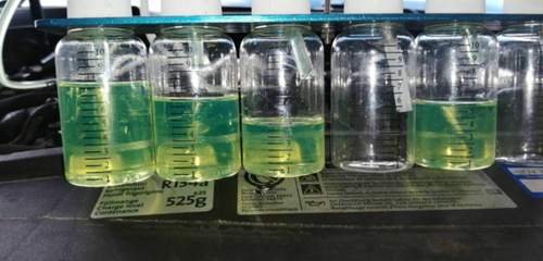

Das ist das Ergebnis der Rücklaufmengenmessung.
Sieht nach Injektor 1 und 3 aus. Muss die Leitubg auch ersetzt werden?
Nein, die Leitungen können wiederverwendet werden. Ich würde zunächst Injektor 1 ersetzen und anlernen, eine Weile fahren und dann erneut die Rückläufe anschauen. Es kann sein das I3 so weit rausreist um I1 zu kompensieren.

So, Auto abgeholt. Im kalten Zustand ist das tackern nur ganz wenig zu hören.
Jetzt das besondere:
Wie oben im Bild zu sehen ist, waren die Injektoren 1 und 3 diejenigen die ausgetauscht werden sollten. Zwei neue Injektoren reingesetzt. Auto lief schlechter. Also hat der Mechaniker die Injektoren 2 und 4 rausgenommen und testweise die alten 1 und 3 eingebaut. Zack lief der Wagen besser. Ein Rücklauftest hat gezeigt, dass der alte 1 jetzt an stelle 2 immer noch sehr viel einspritzt. Trotzdem läuft der Wagen besser.
Ich teste das ganze jetzt und lasse bei Gelegenheit die alten Injektoren 2 und 4 testen. Sollte die im arsch sein, kommen sie weg. Sind die noch gut, dann habe ich Reserve.
Macht der Wagen dann wieder zicken muss ich die anderen Injektoren testen.
