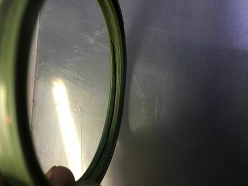

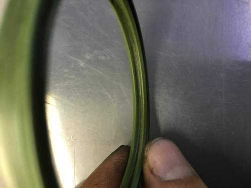

So leute, nach vielen Stunden der Suche, möchte ich mich hiermit bei @k-hm bedanken, der mich auf die richtige Spur gebracht hat.
Hier mal ein Suchbild, wer findet den Fehler?
Fahrzeug läuft wieder Flüsterleise und mit Brutaler Kraft.
Vielen dank an BMW, die im Jahr 2012 das Teil beim Einbau Falsch eingebaut haben und dabei noch beschädigt haben.

Hm, grüner Dichtring (Lippenring) mit 10-12cm Durchmesser... könnte das die Dichtung zwischen ASB und AGR-Ventil sein? Oder vielleicht irgendwo am Register-Turbo?
Diese hier sieht so aus, als würde sie zwei Planflächen eines Rohrflansches gegeneinander dichten. Wenigstens auf einer Seite ist eine Nut, in die der Ring eingelegt wird (äh.. werden sollte
:D
Wenn ich richtig liege, lag dieser Ring hier jedenfalls nicht richtig in der Nut, das Ganze wurde trotzdem festgezogen. Dabei ist dann zweierlei passiert:
- Der Teil des Ringes, der nicht in der Nut lag, ist durch die Kante der Nut abgequetscht/abgeschert (siehe Bild 2).
- Das abgescherte Teil lag nicht in der Nut, sondern zwischen den Planflächen. Die Planflächen hatten also nie richtig Flächenschluss. Richtig abgedichtet KANN das nicht haben, da war die ganze Zeit "Luft" zwischen den Flächen.
Kann auch eine Dichtung zwischen zwei Rohrenden sein, eines dicker, das andere dünner. Das Dünne wird ins Dicke geschoben und dazwischen ist radial der Ring als Dichtung. Dann hat da wohl einer das innere Rohr schief reingeschoben, den Ring mit eingeklemmt und festgezogen...
Wenn das an der Druckseite des Turbos oder am Eingang der Ansaugbrücke war, wundert mich, dass das nicht früher auffiel. Das macht doch Lärm wie Sau, wenn man ordentlich Gas gibt...
Bei BMW falschen Ring genommen und festgedonnert?
Oder das Ding ist vor dem Zusammenfügen verrutscht?
Oder bin ich auf dem Holzweg?

Moin,
Hier Teil 3
Unter druck war es dann undicht was natürlich zu geräuschen und einen schön verdreckten/verölten LLK geführt hat.
Der Komplette Schlauch Teil 1
wurde 2012 von BMW Getauscht.
Dabei wurde vermutlich vergessen mit Gleitmittel zu arbeiten und beim montieren die grüne Dichtung beschädigt.
Im TIS steht extra drin das eine Montage ohne viel Gleitmittel NICHT möglich ist.
Muss auch dazu sagen das die Dichtungen sehr sehr stramm Sitzen. Was aber auch notwendig ist bei dem hohen druck.
