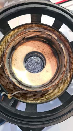

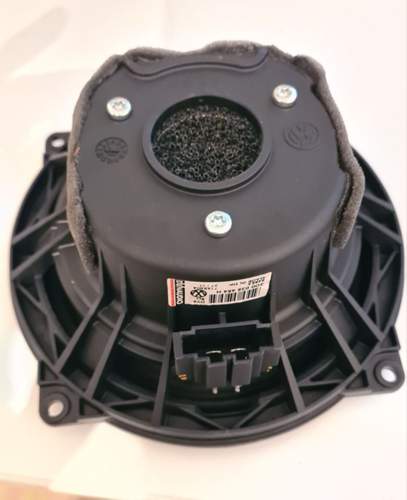

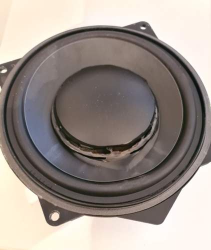

heute hatte ich einen Schreck. Brandgeruch im Fahrzeug. Rauch aus der Fahrertür-Lüftung.
Ein Lautsprecher Typ 3D0035454H ist durchgebrannt!
Seit ein paar Tagen gab es ab und zu so kleine Knallgeräusche ("mini-explosionen";). Aber eher von anderen Türen wie hinten rechts. Das auch noch nachdem der durchgebrannte ausgebaut wurde.
habe dynaudio.
Könnt da auch der Verstärker defekt sein? Hatte das schonmal jmd?
Musik/Radio geht noch grds.
Vorne rechts klingts etwas schlecht, aber ansonsten gehts.

noch ein Foto vom aufgeschlitzten Lautsprecher
Jetzt lieber Verstärker abklemmen?

Ich hatte mir damals ein paar aus der Bucht besorgt - gebraucht 20,- / stück. Bei Dynaudio drauf achten: Die Bässe haben weniger Widerstand/Impedanz (ich meine 2 Ohm) als die normalen Blaupunkt und einen grösseren Spulendurchmesser. Wenn man die BP 4 Ohm einbaut hat man evtl. weniger Leistung, aber laufen tun sie auch.
Ich werde nur original dynaudio verbauen lassen, also 1:1 die gleichen die drin waren, keine Experimente, das System ist doch damit perfekt aufeinander abgestimmt.
Wo kann ich online schauen welche da noch verbaut sind? Hatte mir vor paar Tagen einen 3D0035453D bestellt. Weiss aber noch nicht ob ich den nun wirklich brauchen kann. Zumindest ist er jetzt nicht abgebrannt:)
ist der Mitteltöner der vorne rechts ein Problem hat, dieser? 3D0035453D
