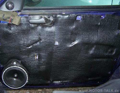

Du brauchst weder Mitteltöner, noch Lautsprecher hinten - investier das Geld lieber in eine ordentliche Dämmung der Türen.

Eine ordentliche Dämmung (Stabilisieren und Abdichten der Tür) bewirkt dass der Lautsprecher überhaupt erst richtig arbeiten kann. Ein Lautsprecher braucht immer ein Gehäuse um zu funktionieren.

Was eignet sich denn zum besten um die Türen zu demmen? Dieses Alubutyl? Wieviel brauchts denn da ungefähr?

Aber nochmal zurück zu der Dämmung, Alubutyl?
Ich würde es damit machen, ich fürchte nur, daß dann Budget gesprengt ist.

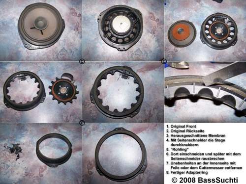

Andere Überlegung wäre nur 13er-Lautsprecher mit Adapterstücken zu verbauen, die benötigen in der Regel weniger Einbautiefe.
Alubutyl ist momentan das beste Mittel um Bleche zu dämmen. Alternativ kann man Bitumenmatten nehmen, das ist eine Kostenfrage. Du musst das Außen- und Innenblech komplett bekleben und das Innenblech Luftdicht verschließen. Also brauchst du insgesamt etwa die 4-fache Türfläche, mit 2m² Metern kommt man eigentlich immer gut aus.

beschaff dir Adapterringe (die du sowieso brauchen wirst) und miss dann die Einbautiefe der Lautsprecher. Dann kann man noch bissle genauer sagen, was da alles in die Türen passt und was nicht.
Wegen Dämmung hat dir FRACK ja schon geantwortet : 2 Qm Alubutyl reichen gut............oder eben das Dämmset, was ich dir verlinkt habe, es kostet glaub ich ca 75 €
