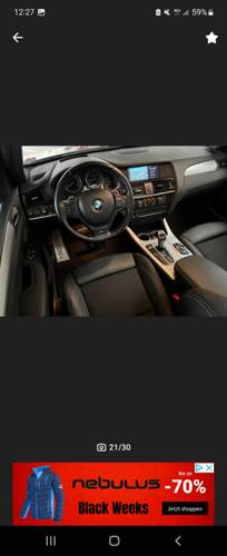

Kann mir jemand sagen ob ich den Tacho 6wa nachrüsten kann von einem F11 auf meinen X3 ohne etwas zu kodieren also plug and play? Der ein und ausbau ist ja nicht schwer.
Screenshot-20221214-122734-kleinanzeigen
Screenshot-20221214-122705-kleinanzeigen
Bekomme ich den Tacho einfach eingebaut ?
Screenshot-20221214-124507-kleinanzeigen
Screenshot-20221214-124114-kleinanzeigen
Kommt darauf an, von wo der Tacho ist. Also der F1X und F25 Tacho sind zwar identisch von der Bauform, aber ohne das du ihn auf F25 codierst, wird das nicht richtig funktionieren. Zum ersten sind die Werte für die Tankanzeige anders. Der F10/11 hat auch keinen Bergabfahrassi und dieser wird dann im Tacho nicht angezeigt, funktioniert allerdings.
Das Problem ist auch noch, das du dem neuen Tacho die FIN vom F25 eintragen musst und der km-Stand sollte geringer als die vom F25 sein. Steckst du den Tacho an, ziehen sich alle Steuergeräte den hohen km-Stand vom Tacho rein und du hast dein KFZ mal mit einem Schlag entwertet ;) .
Sofern du nicht weißt, wie man den Tacho "viriginized" würde ich das von einem Codierer erledigen lassen, der die Ausstattung dafür hat. Der setzt dir den km-Stand zurück und trägt dir dann die FIN ein und codiert das Gerät gleich auf deine Ausstattung. Wenn du es dann 100% willst, brauchst du nur noch deinen FA mit E-Sys ändern und nochmal die Codierung des Kombi anstossen.
Ich habe bei mir übrigens einen 6WB eingebaut und muss sagen, das Ding ist einfach SPITZE!
