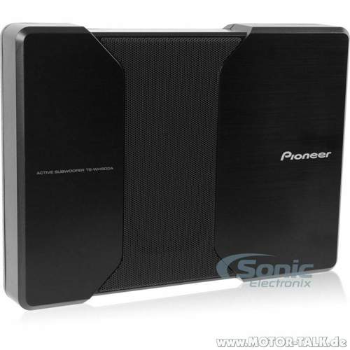

Eins sollte dir aber klar sein, BASS unterhalb ca. 120Hz kommt aus keinem 160mm TMT vernünftig raus. Dafür empfehle ich dir einen flachen aktiven Subwoofer, wie den hier: Klick
Habe den Vorgänger WX110A unter dem Beifahrersitz liegen und bin sehr begeistert davon. Der bringt für mich genau das Bassfundament, das ich brauche. Ganz ohne Sub geht es nicht.

Habe mir den Pioneer nochmal angeschaut macht ja einen guten Eindruck, hat aber wohl etwas zu wenig Leistung und Gehäusevolumen um den richtigen Schalldruck für richtigen Tiefbass zu erreichen. Habe mal ein paar etwas besser Modelle rausgesucht.Zitat:

Die beiden Modelle von Mac Audio und Pioneer sind ist richtig gut. Der Mac Audio ist mit Digitalendstufe und hat eine Einschaltautomatik, es lässt sich auswählen zwischen der Remote Leitung vom Radio, dem Eingangssignal über Chinch oder Hochpegeleingang, da kann man sich das Zündplus schon mal sparen. Der Kenwood dürfte Leistungsmäßig ähnlich wie der von Dir verlinkte Pionieer ausfallen.
