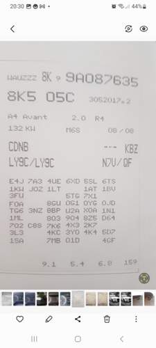

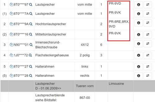

ich habe ein Problem mit meinen Lautsprechern bei meinem A4 B8 8K5, Bj 2008.
Bei meinem Audi funktionieren seit einiger Zeit meine Tieftöner nicht mehr, allerdings der vordere rechte Tieftöner (Fahrerseite) funktioniert. Hinten funktionieren auf beiden Seiten nur die oberen kleinen Lautsprecher. Im Armaturenbrett funktionieren links und rechts die zwei Lautsprecher einwandfrei?
Ich habe aus einem Audi mit fast der selben Ausstattung einen anderen Verstärker verbaut zu testen ob es vielleicht dann geht nur, dass Problem war meiner Meinung nach war es nicht 1:1 der selbe wie bei mir. Ergebnis: immer noch ohne Funtkion.

Die Teilenummer von dem Verstärker ist folgende. 8T0 035 223 AE
