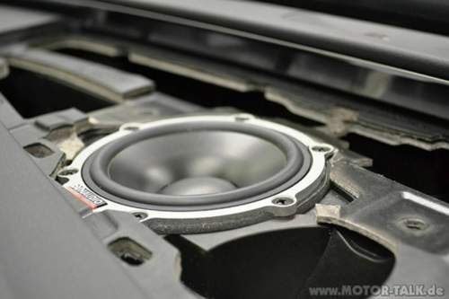

Kurzes Update bezüglich der Maße:
In den Subwooferkasten habe ich unter Verwendung eines 10mm Distanzringes einen NOVA 05 MDS (reine Einbautiefe ~ 74mm) verbaut. Der innerhalb des Kastens auch seitlich eine Kante ist, hilft es, wenn die der Einbauausschnitt im Distanzring nicht zentriert ist. Aufgrund der nur 15 cm Außengröße des Treibers, kann man ihn so etwas versetzen. Die TSP des Treibers und die Erfahrungen weisen Ihn als Spezialisten von kleine geschlossene Gehäuse aus. Der Kasten wurde äußerlich mit Alubutyl gedämmt und innerlich mit Sonofill bedämpft.
Den Mitteltöner habe ich durch einen TangBand 1052 SDF mit einer nominalen Einbautiefe von 60 mm
ersetzt. Als Adapter dient ein 25 mm MDF Aufbau in der Form des Originallausprechers. Mit meinem ersten Adapter von 20 mm hat der LS zwar gepasst, allerdings schlägt die heruntergelassene Scheibe beim Türe schließen an. Deshalb 25 mm Aufbau und dafür den Plastikring auf der Türpappe weggeschnitten.
