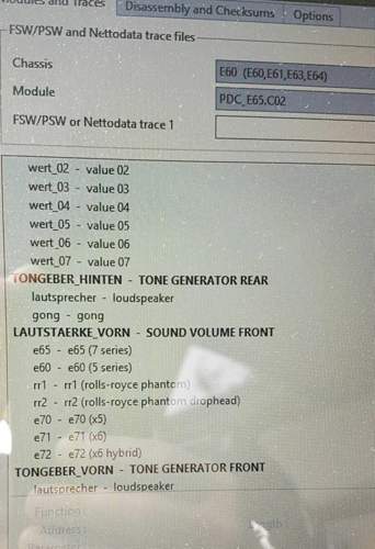

ich habe in meinen E61 eine Eton Endstufe mit Lautsprechern verbaut. Problem ist jetzt das dieser Gong und PDC extrem laut sind, kann ich diese Lautstärke einstellen?

Die Lautstärke lässt sich codieren.
LAUTSTAERKE_HINTEN in PDC
welcher Wert für welche Lautstärke?
Mfg
Hermann
Ich habe mir folgende Codierung notiert:
E65
e60
rr1
wert_03
Leider weiß ich nicht mehr, was das bedeutet.
Soweit ich mich erinnere, habe ich auch nur durch Ausprobieren das richtige herausgefunden.
Die möglichen Werte findet man sicherlich via Google.

Hast du mal ausprobiert, was ich geschrieben habe?
