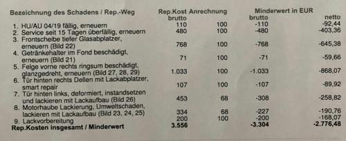

Hier ein Auszug von einem DEKRA-Gutachten im Auftrag von VW-Leasing.
In Rechnung gestellt werden natürlich immer nur die Netto-Werte (auch bei privat)!

Danke für das hochladen.
Bei der Felge hast du es akzeptiert das kein minderwert fällig wird? Bei der Scheibe wahrscheinlich über TK laufen lassen?
Und was war das für ein umweltschaden auf der Motorhaube?
Der VW Konzern ist nach unseren Erfahrungen (Geschäftsleasing) besonders emsig bei der Abrechnung von Schäden. Aber auch hier hat der Händler Spielraum.
Zum Gutachten von Hernefan:
Wenn die Felge „ringsum“ beschädigt war ist das mehr als eine normale Gebrauchsspur. Und bei glanzgedreht ist eben keine Reparatur zugelassen als wird der Neupreis berechnet
Umweltschaden könnte Vogelkot sein der den Lack verätzt hat
Mit VW-Leasing kann man nicht diskutieren oder handeln.
Der Umweltschaden war Vogelkot, der den Lack beschädigt hat. Die Felge war nur durch einen Bordsteinrempler beschädigt. Sobald am außeren Rand der Felge „Material“ abgetragen wird, ist es leider kein Kratzer mehr. Inwieweit sich der Händler im Rahmen vom Anschlussgeschäft an den Schäden beteiligt, sollte im Vorfeld geregelt werden (am besten schriftlich).
OK. Naja habe bei audi geleast. Sollte auch nicht anders sein..
Ging der vogelkot nicht durch polieren raus??
