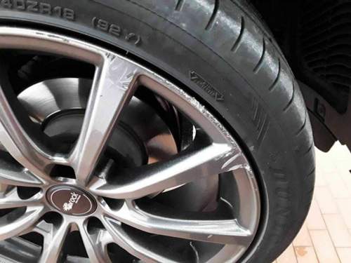

2. Drei der Felgen haben "Beschädigungen". Eine davon würde ich ohne weiteres mit den 150€ Smart Repair-Kosten unterschreiben, die anderen beiden sehe ich aber als zu hoch angesetzt.

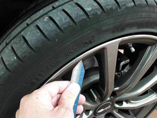

3. Zwei Reifen sind laut Gutachter zu porös, sodass sie ersetzt werden müssen, Kosten: 650€. Nach 3 Jahren und 40k km ist es ohnehin fragwürdig, wieso die Reifen schon so porös sind, zumal ich tatsächlich eine eher passive und langsamere Fahrweise habe. Und dann soll ich dafür aufkommen? Die Reifen wurden mir doch vom Leasinggeber mitgegeben, offenbar in minderwertigem Zustand.

... Besonders wenn ich mir die Berechnung der Felgen und Reifen anschaue: Die identische Felgen-Reifen-Kombination könnte ich neu günstiger kaufen, als die angesetzten Smart-Repair-Kosten + Reifenkosten wären.

Sehe ich wie starcourse - die Kratzer an der Heckklappe sind an einer wirklich blöden Stelle ( = teuer ), die Stoßstange sieht auch übel aus. Bei den Felgen kann man sicherlich bei zweien streiten ob der Minderwert so hoch ist - bei der ersten könnte man sich dafür fragen, ob das noch zu reparieren ist. Die Reifen hättest du vorher / rechtzeitig reklamieren müssen.

Zu Nr. 3:
Das Produktionsdatum deiner Reifen ist die 25. KW 2018.
Das ist viel zu jung, um schon porös zu sein und deutet auf zu wenig Weichmacher bei der Produktion hin!
Ich habe es gerade hinter mir:
4 neue Dunlop Sportmaxx ohne Zuzahlung erhalten. Nach einem Jahr und 10.000 Km schon Risse in der Lauffläche!
Über den Reifenfachhandel reklamiert. Ich bin sicher noch in der gesetzlichen Gewährleistung, bei dir würde m.E. Kulanz bei dem Alter und der Laufleistung möglich sein (gibt Fälle bei denen die Reifen mit über 50.000 km nach 3 Jahren ersetzt wurden) - google mal deinen Reifentyp und "Risse". Das Thema ist den Reifenherstellern aktuell nicht unbekannt...
Edit:
Sehe gerade, du hast auch die Sport Maxx (RT) mit exakt dem gleichen Schadenbild in der Lauffläche wie bei meinen... Reklamation höchstwahrscheinlich erfolgreich!
Mal am Rande gefragt: was für ein Leasing war das? Brock-Felgen auf einem Neufahrzeug würden mich sehr überraschen...
Über die zwei Felgen kann man vielleicht diskutieren, dafür ist die dritte sehr günstig. Heckklappen kann man nicht/kaum smarten, da muss eigentlich immer komplett lackiert werden -> teuer. Die heckstoßstange schreibt dir ein schlecht gelaunter Gutachter sogar als „ersetzen“ drauf, die ist echt übel.
Bei den Reifen kannst du ja entweder selber Ersatz besorgen und noch in den Kofferraum legen wenn du so billiger weg kommst. Oder du reklamierst sie wirklich, ob das funktioniert weiß ich bei dem Alter nicht.

Das mit den Reifen finde ich einfach ärgerlich, weil ich hier überhaupt keinen Einfluss drauf hatte.

Ich wundere mich nur, wieso auf einem BMW-Neuwagen Brock-Felgen drauf sind. Finde ich schon ungewöhnlich.
Ansonsten nicht böse sein, wir können ja nur die Bilder beurteilen, die Du uns gibst. Und darauf sieht es halt ziemlich schlimm aus. Ich glaube auch, dass viele Händler die eine Felge als Totalschaden bewertet hätten.

@hoinzi gibt manchmal solche Aktionen, da werden dann zum Beispiel auf die billigen Standardräder mit denen die Autos (Tendenziell Modell Advantage) angeliefert werden Winterreifen drauf gezogen und dann werden 8x bereifte Aktionsangebote daraus gemacht. Geraden X1/X2 18i werden da immer mal wieder von Händler gerne für genutzt.

Interessante Zahlen - da wäre ich aber leider schon alleine wegen der Reifen drüber. Aber ja, fürs nächste Mal bin ich trotzdem klüger.

Wenn das für dich normale Gebrauchsspuren sein sollen, dann möchte ich nicht wissen, was für dich echte Schäden sind.
Die Felgen an meinem ehemaligen M135i oder dem 335i davor sahen selbst nach 7 Jahren nicht so aus, trotz Niederquerschnitt und keine Felgenschutzkante an den Reifen.

Ja, die Felge vorne rechts nehme ich von der Aussage aus.
