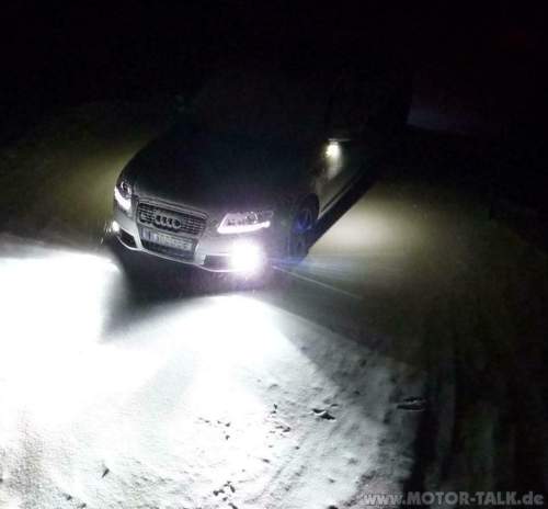

Hallo
Ich habe am Dienstag von meinem Audi/VW-Händler das Xenon DFL rauscodieren lassen.
Habe jetzt den Eindruck, das die Leaving Home Funktion nicht mehr korrekt funktioniert, bzw. ich kann es nicht beurteilen, da bisher immer Xenon angesprungen ist.
Hab das Abblendlicht auf "Auto".
Beim aufsperren via FFB.
Es ist hell
Xenon bleibt aus
dunkel
Xenon geht an
Soweit wie es sein soll.
Dämmerung/stark bedeckt
Xenon bleibt aus, wenn ich jedoch den Motor starte geht das Abblendlicht an.
Ist das Verhalten korrekt?
Zusatzfrage:
Kann man die Empfindlichkeit des Licht/Dämmerung-Sensors einstellen (lassen)?
Kali
Was ist denn bei Dir Xenon und was Abblendlicht? Bei mir ist beides dasselbe.
Sollte Deine Frage sein, ob Leaving Home eine andere Schaltschwelle hat als das automatische Fahrlicht, dann lautet die Antwort: ja.
Leaving Home geht viel später an. Was auch sinn macht, da dies dazu dient den Weg auszuleuchten. Das Abblendlicht dagegen dient ja auch dazu gesehen zu werden.
