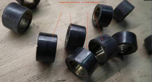

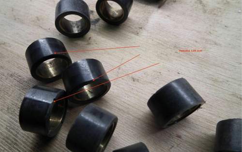

Nach 6700 km können deine Vaioröllchen schlimmstenfalls ein paar Abflachungen von 2-3 mm auf der schwarzen Kunststoff-Lauffläche zeigen - das spürt man beim u n s a u b e r e n Beschleunigen.Wenn du dann sowieso nachschaust, wechselt man natürlich gleich mit. Den Treibriemen nimmst du gleich mal runter und sichtest ihn - normalerweise hält der weit über 20 000 km.

Bei dem Skyliner, welcher regelmässig bei mir zur Wartung ist, werden die Rollen (8 Gramm) regelmässig alle 12 000 Kilometer gewechselt, sind dann auch austauschreif.
Der Riemen wird i.d.R. nach 18 000 Kilometer rausgeschmissen, dann sieht man an den Flanken auch den Verschleiss.
